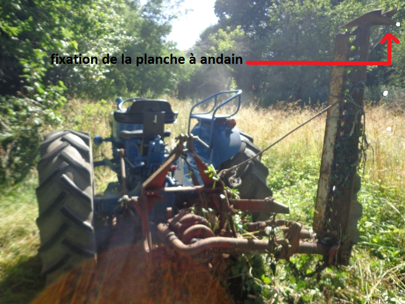

Message par jo du 56 le 2/7/2016, 23:01
j'ai été chercher la faucheuse cet après midi ce serait une f-236 de chez IH
la voici
elle est en assez bon état,il y a un seul couteau mort avec des accrocs sur la partie tranchante
par contre la bielle est morte !!
est-ce obligé d'avoir la bielle en frêne?peut-on la mettre en chêne?
merci

Message par cherbe le 2/7/2016, 23:26
Dans l'absolu, oui. Les propriétés mécaniques en traction sont très différentes. Tu as le châtaignier entre les deux mais est-ce plus facile à trouver que le frêne ?
En regardant ce tableau http://www.atomer.fr/1/Proprietes-mecaniques-des-essences-de-bois.html, tu verras que la différence en traction est d'environ un tiers en moins mais le frêne n'a pas d'équivalent dans les essences européennes courantes.
toutefois, les bielles cassent plutôt en compression donc pourquoi s'embêter ? Et puis, cette faucheuse ayant un boitier mécanique, elle a forcément une transmission avec embrayage. Donc si tu n'es pas sûr de la bielle, détend cet embrayage.

Message par cherbe le 2/7/2016, 23:40
TRES IMPORTANT AVANT UTILISATION :
La machine étant pas mal oxydée, il est impératif de vérifier la sécurité de la barre de coupe. Mesure son serrage ou compte le nombre de filets en dehors de l'écrou, démonte cette pièce et nettoie-la au dégrippant puis remonte-la avec un serrage un peu plus faible. Si ensuite cette sécurité se décroche trop facilement, resserre-la progressivement mais jamais trop. Cela t'évitera une grosse casse en cas d'obstacle important.
Si elle ne se décroche jamais, desserre-la, c'est plus prudent.

Message par cherbe le 3/7/2016, 00:00
@jo du 56 a écrit:salut
Il te manque la planche à andain. Ce n'est pas absolument indispensable mais ça limite les bourrages avec l'herbe de l'andain précédant
