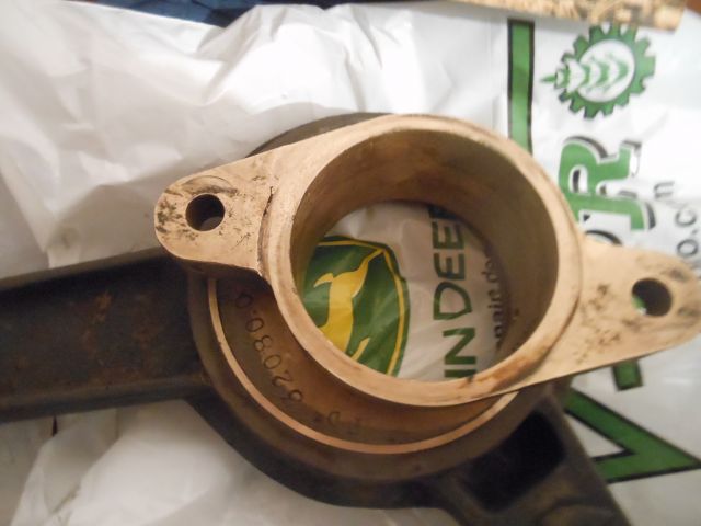

j'ai chercher un peu partout et j'ai trouver des explication sur l'excentrique et le réglage 'est encore confus dans ma tête mais ca viendras
ca vous rappel quelque chose Question il ne jette rien Razz je vais devoir enlevé la peinture ca jure Razz

Salut Louis
je ne vais pas toucher au réglage mais regarder à l'excentrique qui claque mais je vois que c'est le problème de ce tracteur si je peux l'éliminer ce serais mieux car j'ai vu sur certain forum des casses d'excentrique après il me resteras que mes yeux pour pleurer Razz

salut c'est ce qui commande la pompe à gasoil d'après ce que j'ai pu comprendre ce serais un collier d'excentrique qui fini par frotter et donner du jeu
regarde sur Google note excentrique tu pourras mieux comprendre

Message par deutzman65 le 5/7/2016, 15:46
lionel265d a écrit:Salut Louis
Salut Lionel,
C'est toujours bien de remplacer tout les jeux qu'il y a mais nous nous avons remis une bague sur l’excentrique, il n'y a donc plus de jeux maintenant mais il claque toujours  :bizarre: donc je pense que presque tous les 302 claquent.
bon courage et bonne continuation.
