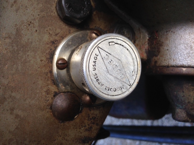

Sur notre tea 20 perkins il y a ce bouton.
Une pompette qui a une sortie relié au collecteur d'admission, et une autre dont le tube est coupé.
Auriez vous une idée de à quoi sert le bouton, et où va la partie manquante?

c pas le qui-gas pour envoyer un jet de GO sur la bougie de chauffe dans le collecteur d'amission ???

Salut normalement sur la pipe d'admission de ton tracteur il y as une bougie de chauffe et sur celle ci il doit y avoir un tuyau qui doit arriver a ta pompette

sur la pompette il y as 2 tuyaux 1 qui va a la bougie et l'autre qui doit aller a 1 petit réservoir situé derrière le réservoir principal

ah merci alors c'est bien le ki gass. Et qu'en pensez vous il faut le remonter, c'est indispensable? enfin très efficace je veux dire.
Parce que la notre tracteur a du mal a démarrer parfois on a l'impression qu'il se désamorce, une fois qu'il a démarrer alors il redémarre très bien.
Pensez vous que le soucis vienne de l'absence de ki gass?

bonsoirs même sans petit bouton sur la pompe il suffit de seulement préchauffé apré environ 3 sec de préchauffage seule (mais plus longtemps en hiver) de pomper tout en préchauffent ça doit fumer et même défoi petouller et la il faut démarrer et normalement il doit partir au car de tour

si tu ne feres pas bien le ki-gass il est possible que ca cree un probleme de demarrage , regardes-y

Ce n'est pas un moteur PERKINS mais HOTCHKISS 20C qui a équipé le TEA20, si tu as un PERKINS, c'est que le moteur a été changé.
Sur le 20C il y a bien ce système KIGASS mais pas comme sur la photo du manuel de pièces détachées qui est celui pour le 835DS.

et oui je sais 56paul, il a eu le kit de remotorisation perkins 3. Mai s du coup je ne sais pas a qui appartient ce bouton, a l'ancienne version ou la nouvelle.

Sur le TEA équipé du moteur 20C, le système KIGASS, c'est le système que tu a mis sur tes photos.
Mais si ton tracteur est équipé du PERKINS, je ne sais pas si le PERKINS avait ce modèle de démarrage, d'après la doc ci dessus oui, mais je ne connais pas suffisamment le PERKINS pour me prononcer.
