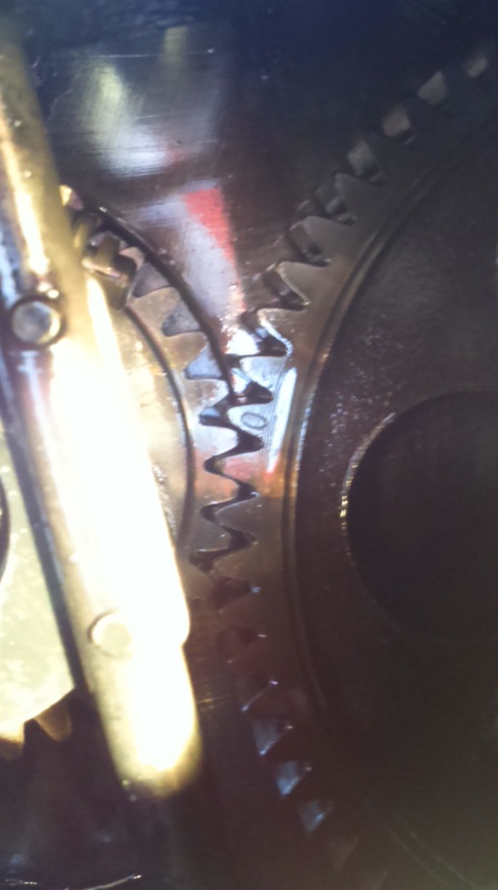

r?solu Re: Problème démarrage micro tracteur Yanmar 1100 D
Message par rouss43 le 25/6/2016, 19:18
Salut à tous...
J'en ait un peu mieux démonter cet après-midi..
On as démonter le carter de la distribution...et oui il y a bien deux marques sur le pignon du vilo...Deux 0...
Mais la distribution est bien calée...le 0 de l'Aac vient se positionner entre les deux 0 du vilebrequin...
On va essayer de déculasser pour voir nos soupapes de plus près... ??
Qu'en pensez-vous les amis ?...
Merci.
Message par ALAIN/als le 25/6/2016, 19:24
bon ok demontes assez voir les clavettes de pignons si elles y sont et en etat
je le fouttrais en p'tits bouts moi !!
ALAIN/als
Nombre de messages : 3981
Localisation : !
Tracteurs : !
Message par rouss43 le 25/6/2016, 19:30
[img][/img]
Message par fred ta525 le 4/7/2016, 00:07
Alors ou en sont les investigations?
Les repères on l'air bon tout comme la clavette de vilo, au niveau du pignon d'arbre a came faudrait vérifié quand même au cas ou, si c'est pas déjà fait.
