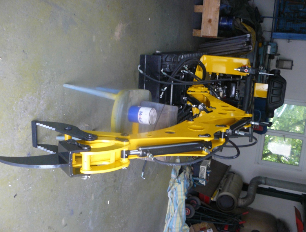

Message par trollito25 le 25/6/2016, 20:13
Bonjour a tous
Merci pour les infos pour l'huile
Bon j'ai commençé le remontage;pas de grosses difficultèes,peut être  quelques details suplementaires sur la notice de montage  pour les rollers
serait bienvenue,il a fallu caler avec divers rondelles pour un parfait alignement.
Allez quelques photos
Demain je vais faire le branchement Hydraulique,j'ai commencè a degrossir et j'ai quelques bouts ou je n'arrive pas a
trouver leurs places,si vous avez des infos
a+ fred :youpi:
trollito25
Nombre de messages : 108
Age : 46
Localisation : DOUBS
Tracteurs : MP 357
Date d'inscription : 18/04/2016
Re: Mon nouveau jouet - MP 357
Message par Invité le 25/6/2016, 20:48
Bonsoir trollito25
les 4 coudes vont pour tes flexibles sur le deuxième et troisième vérin .
le petit flexible sert si tu n'as pas pris de ligne supplémentaire.
