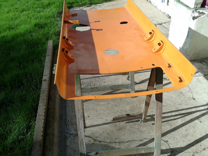

Elle est bien revenue avec les coups de marteau bien placé
pour Maxence je met du mastic avec une cale en plastique je ponce et j'applique un apprêt si je vois encore des défaut je met un mastic finition facile à poncé à l'eau,je remet de l'apprêt si besoin,voilà

j'avoue que je prend moins de soin pour attaquer le 302 mais il sera propre quand même je n'arrive pas à peindre sur les bosses

j'ai réussi à faire l'apprêt hier et la finition aujourd'hui encore ca en moins

La couleur est magnifique, un coup de peinture sa change tout

Oui Kévin ca lui fais un coup de jeune
