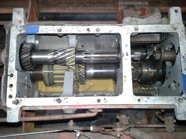

il y a un arbre primaire (en haut ) et un secondaire (en bas )
en fait il me manque le pignon de 4,3,2 sur le primaire mais il y a le 4 sur le secondaire

Message par ptitemule le 16/2/2017, 20:30
et une photo de l'existant
a droite la partie transfert (au fond dans l'huile on vois pas bien ) et la sortie prise force avec son crabot
a gauche la parte boite enfin ce qu'il reste

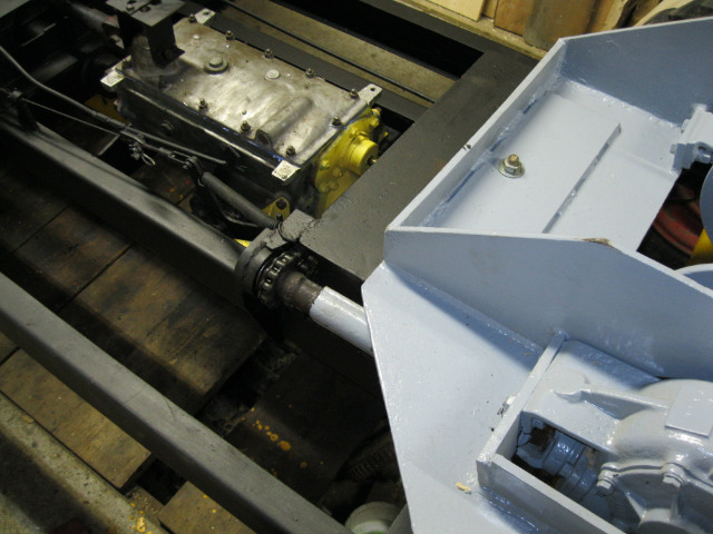

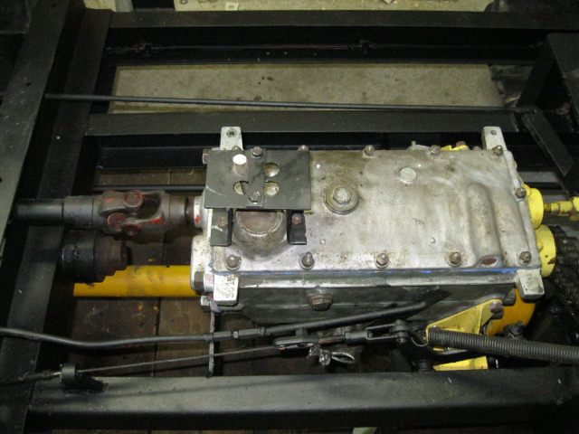

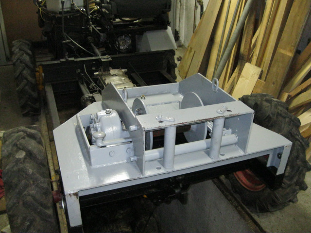

Message par ptitemule le 7/1/2018, 19:04
salut à tous
une photos du treuil en place
prise de force
j'ai verrouillé la boite en 3eme, après plusieurs essais ça me semble pas mal
de toutes façons je peux modifier en enlevant la barrette de verrouillage
j'ai repris les commandes du blocage ar et du sélecteur du transfert pour les rendre accessible du siège
en changeant la boite je me suis rendu compte quelle possède une position 4/2. donc je peux rouler qu'en propulsion, c’est pas mal pour le bitume car il y a pas de différentiel centrale et c'est pas très bon dans les virages sur sol dur

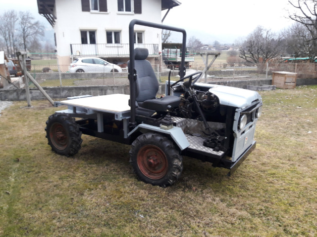

Re: La p'titemule à laurent

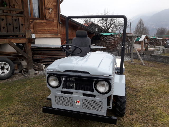

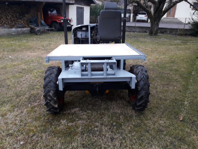

Message par ptitemule le 25/2/2018, 18:26
salut à tous
quelques photos de la ptitemule
j,ai encore tout les freins à faire et le faisceau elec, les ridelles du plateau mais ça c’est rien
ptitemule
Message par GORDINI 07 le 25/2/2018, 20:36
MERCI pour les photos! ami
il a une bonne bouille !!!!
Nombre de messages : 48088
Message par Le Peyrousien le 25/2/2018, 22:07
Ha oui sympa super! félicitation super boulot
Nombre de messages : 2221
Message par jean-jacques rouleau le 26/2/2018, 10:20
super! super! bonne bouille en effet! il y a même la marque au milieu de la face av! :youpi: :youpi:
Nombre de messages : 10210
Message par gg4369 le 27/2/2018, 14:41
Bonjour ça se précise il ne manque pas grand chose pour que La P'tite Mule sorte de l'écurie et gambade dans la nature !!!! Belle restauration Bravo super! (je trouve le plateau un peu court ,mais il doit y avoir une raison ? )
a + gg 4369
Nombre de messages : 3850
Message par Le Peyrousien le 27/2/2018, 22:19
@gg4369 a écrit: Bonjour  ça se précise il ne manque pas grand chose pour que La P'tite Mule sorte de l'écurie et gambade dans la nature !!!! Belle restauration  Bravo super!  (je trouve le plateau un peu court ,mais il doit y avoir une raison ? )
a + gg 4369
Pour le treuil à l'arrière je pense :bizarre:
Message par ptitemule le 28/2/2018, 18:13
salut à tous
merci
oui en effet la benne est courte pour laisser l’accès au treuil et à la futur bêche . elle fait 1.20 de long et 1.44 de large . il vas y avoir des ridelles aussi
Message par gg4369 le 28/2/2018, 22:22
Bonjour D'accord pour le plateau J'avais vu un Aebi à vendre sur leboncoin avec un plateau rabattable en deux parties avec des charnières qui allait sur le treuil et rallongeait pas mal le plateau La bèche pourrait aller sur les longerons du treuil et faire ridelle pour charger du bois en travers .Une idée comme une autre !!!!
a + gg4369
Message par ptitemule le 1/3/2018, 19:23
bonjour à tous
oui c'est une bonne idée, j'aurais du y penser :bizarre:
en fait elle fais 1.22 m intérieur parce je coupe mon bois en 1.20 (quand c'est pas trop gros sinon en 40 cm ) mon poêle à bois accepte du 40 cm
