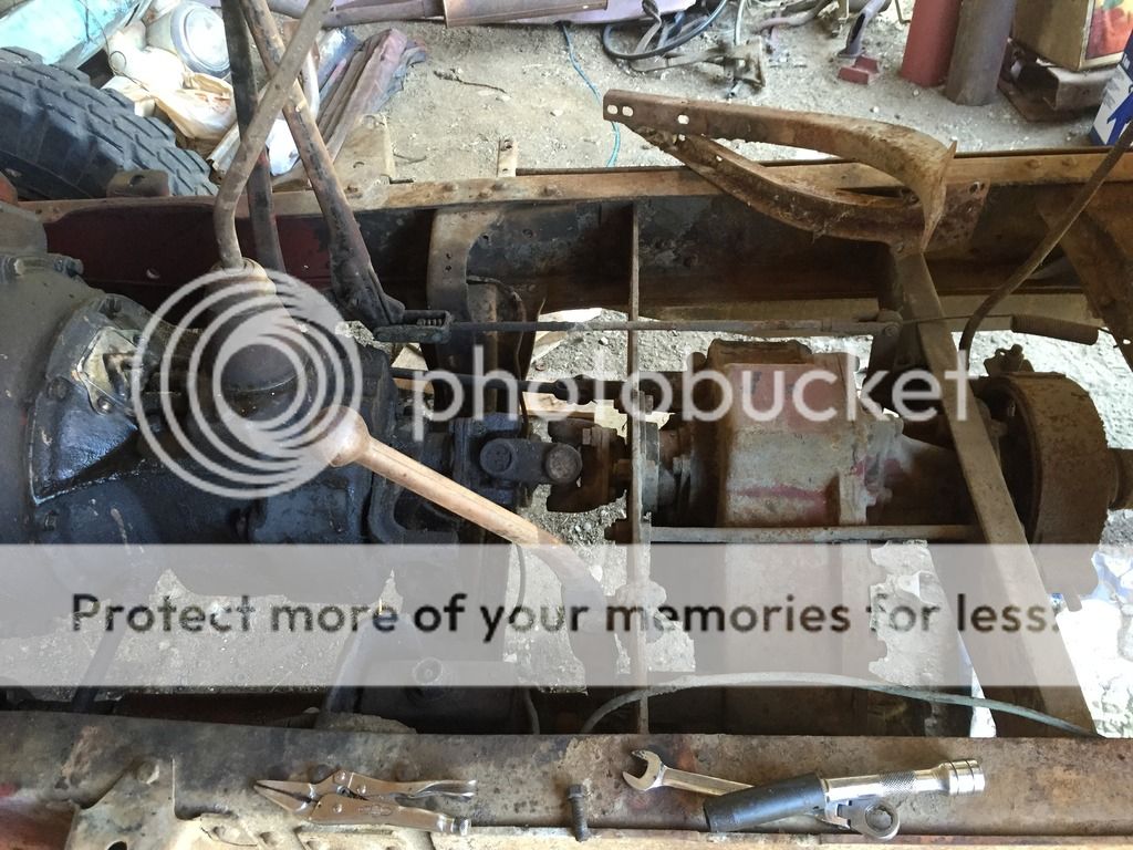

d'autres photos
boite à vitesse, j'ai pas trouvé la provenance ( ressemble à une boite de dodge wc mais non du fait de la cloche moulée )
on vois bien la belle fissure

Perso: je présenterais la boite fendue à un pro de la soudure, il n'y a pas de pignons/roulements sur la fente; peut-être est-elle réparable?

pour la soudure la fonte est décalée en hauteur au niveau du couvercle . c'est un peu la loterie souder la fonte

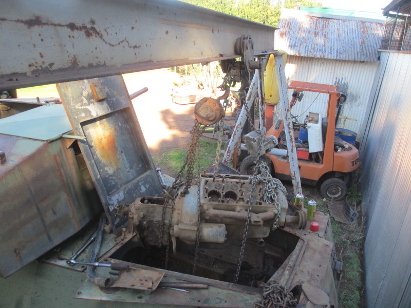

en fait j'avais récupéré un moteur de c15 et pour le pont 5mn pour l'enlever ( c'est un carter séparé ) mais malheureusement la pompe injection et l'embrayage était hs
bref après mon beauf me trouve une clio à débarrasser donc voilà !
blocage radical diff par soudure
