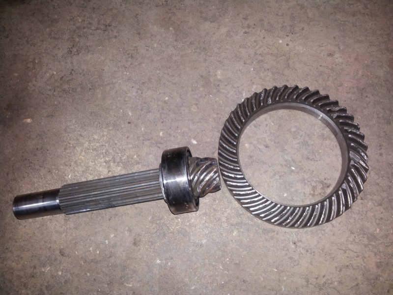

r?solu Re: Pièce holder b12
Message par romeog le Mar 31 Mai 2016 - 8:21
salut , une photo des pièces .
romeo
romeog
Nombre de messages : 43
Localisation : sarrebourg (57)
Tracteurs : deutz d 6806 / renault 651 / Bouyer 557b /bouyer 605b/ bouyer 557br / holder ed2
Date d'inscription : 01/11/2014
