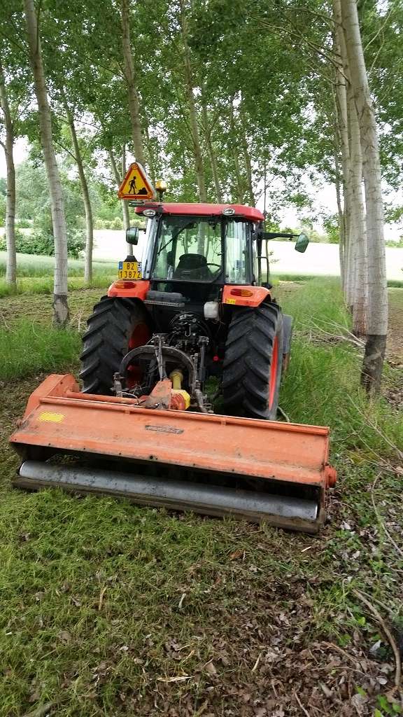

Il y a aussi ce type; à axe horizontal et fléaux;
ça donne un bon résultat, et demande relativement moins de puissance que les gyros;

Message par jean-jacques rouleau le 26/5/2016, 20:06
Désolé! je vois que la photo d'exemple n'est pas passée! :siffle: le principal, c'est de se comprendre!
