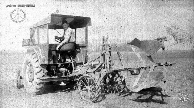

Message par stephane7944 le 29/6/2016, 22:01
Bonsoir, dans mes archives du net, j'ai retrouvé une photo que j'avais du récupéré sur LBC:
Ce n'est pas la même mais il y a de l'idée.

Message par Jeanmi 76 ds le 30/6/2016, 21:07
C'est pas tout à fait la même mais ça y ressemble bien .
