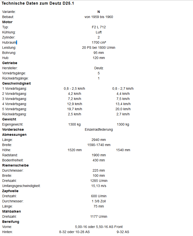

Bonjour Willo,
Voilà ca éclairci bien des choses! C´est un tracteur du type D25.1 version N. Une autre raison qui impose un bon nétoyage avant de commencer!!!
Regarde ici:
http://www.deutz-traktoren.de/traktoren/d_serie/d25-1.php
(En bas de la page tu peux faire un clic sur "Als PDF-Dokument öffnen (0,54 MB)" en bleu et tu auras 4 pages de pub.
Ton tracteur est en version 20cv, construit entre 1959 et 1960.

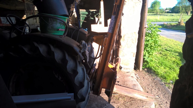

Voici le porte à faux actuel. Je peux pas faire mieux. Les fourches touchent à peine le sol donc impec.
On voit bien que le mât touche au cul du tracteur donc on pas pas reculer plus.

Encore heureux que mon gamin de 4 ans respectait les 10 mètres de sécurité entre lui et le chantier.
Moi suis parti en courant en sécurité puis j'ai regardé le mât se manger le feu, catadioptre et aile. Tout est foutu.
Et après, il faut relever la bête.
heureux d'avoir à nouveau la chèvre, elle m'a bien aidé même si le mât était trop lourd pour elle.
Donc relevé au max des capacités de la chèvre puis cric et cales.
Forcément, le mât n'était plus aligné comme il fallait.
Je devais mettre le tracteur en travers du chemin d'accès à la maison pour espérer raccrocher tout ça.
Et madame qui devait arriver d'un moment à l'autre et qui m'aurait forcément pourri en me voyant boucher le passage.
Donc, je me met en place.
Foutu frein à main qui ne marche plus. On recule le tracteur au max puis on pousse en mettant une cale sous la roue. Pas facile mais ça marche.
Je met en place la première chandelle sans difficultés. Mais la deuxième n'est pas bien réglée et impossible à desserrer.
Je la démonte, bloquée sur un axe fixe, je prend une barre à mine de l'autre bout, et je force un peut.
PAF, elle casse en deux. Chandelle hs. Y'avait un point de faiblesse.
Donc résumons, le tracteur en plein milieu, la chandelle en 2 morceaux, le femme qui va pas tarder. c'est la misère.
Heureusement, j'ai une chandelle d'un autre tracteur parti un jour que j'avais le dos tourné.
Bref, elle est forcément trop courte, obligé de la greffer sur une joue de godet de BachAlu (récupéré à la braderie), je règle et ça tient.
Je teste le relevage. Mon montage est bancale mais se bloque (tellement c'est bancal).ça tombe bien, il fallait le brider pour que mon circuit hydraulique de fourche fonctionne.
donc ce soir, l'idée est super, ne reste plus qu'à faire un truc au top.
Mais bon le tracteur est rentré au sec, madame a pu passer.
PS merci aux femmes qui mettent 5 h montre en main pour aller juste au café chez la copine.
Ne me reste à régler un gros détail, mon 3 point est très mal positionné.
Il me faut souder une pièce pour que ce soit en face.
J'ai donc le choix entre des joues de godet. C'est pas mal car j'ai pas mal de trous, et peux donc régler comme tel.
Soit des dents de herse. Ferraille bien épaisse qui résiste à tout mais trou très petit pour y mettre un axe pour le 3 point.
Soit, et je pense que c'est ça qui va y aller, des dents de broyeur. Ferraille assez épaisse et trou pile poil du même diamètre que celui du 3 point.
Je prend ces récup car je n'ai pas de forêt et encore moins de machine assez balaise pour percer si épais.
Voila pour ce soir
A vous les studios.
PS désolé pour les photos, je n'arrive pas à les tourner.

oh billy , je l'avais dit en plus que c'était pas tres catholique le mat etez un peu bancal
, heuresement que toi ou thomas n'etait pas a coté
, si le montage te plais c'est le principal
il va bientot pouvoir servir , si ta besoin d'aide pour soudure tu appel

Des tracteurs étaient équipés de rotules à souder sur la partie supérieure des bras de traction;
Donc ya plus ka!
(là où tu avais positionné l'élévateur);
Donc ya plus ka!
jean-jacques rouleau- Grand fan du forum
- Nombre de messages : 9975
Re: Le D25 de willo
pas compris@jean-jacques rouleau a écrit:Bonsoir,
Donc ya plus ka!(là où tu avais positionné l'élévateur);

Pour exemple: rotule à souder à la place du fer plat! (ou longueur au choix!)
Désolé! je n'ai pas réussi à modifier l'image

@willo a écrit: pas compris![]()
Faut tout leur expliquer
Tu soudes des rotules de bras de relevage sur le dessus des bras , ici :

Dalton te donne le mode d'emploi tout simple pour atteler plus court sans couper les bras de relevage ,il te restera à trouver un troisième point plus court

Le seul soucis, c'est que monté de la sorte, les bras vont toucher par terre et en reculant, ils vont plier et ça va tout arracher

bonsoirs a tous , tu les soudent dessous ,a la vertcal ,

Non car le relevagedout être au plus bas pour que j'ai un max d'huile hydraulique

@willo a écrit:Non car le relevagedout être au plus bas pour que j'ai un max d'huile hydraulique
on installe ceux du massey

Spécial! ton relevage!! les bras ne touchent pas le sol d'origine!!
Pourquoi ne rajoutes-tu pas d'huile
