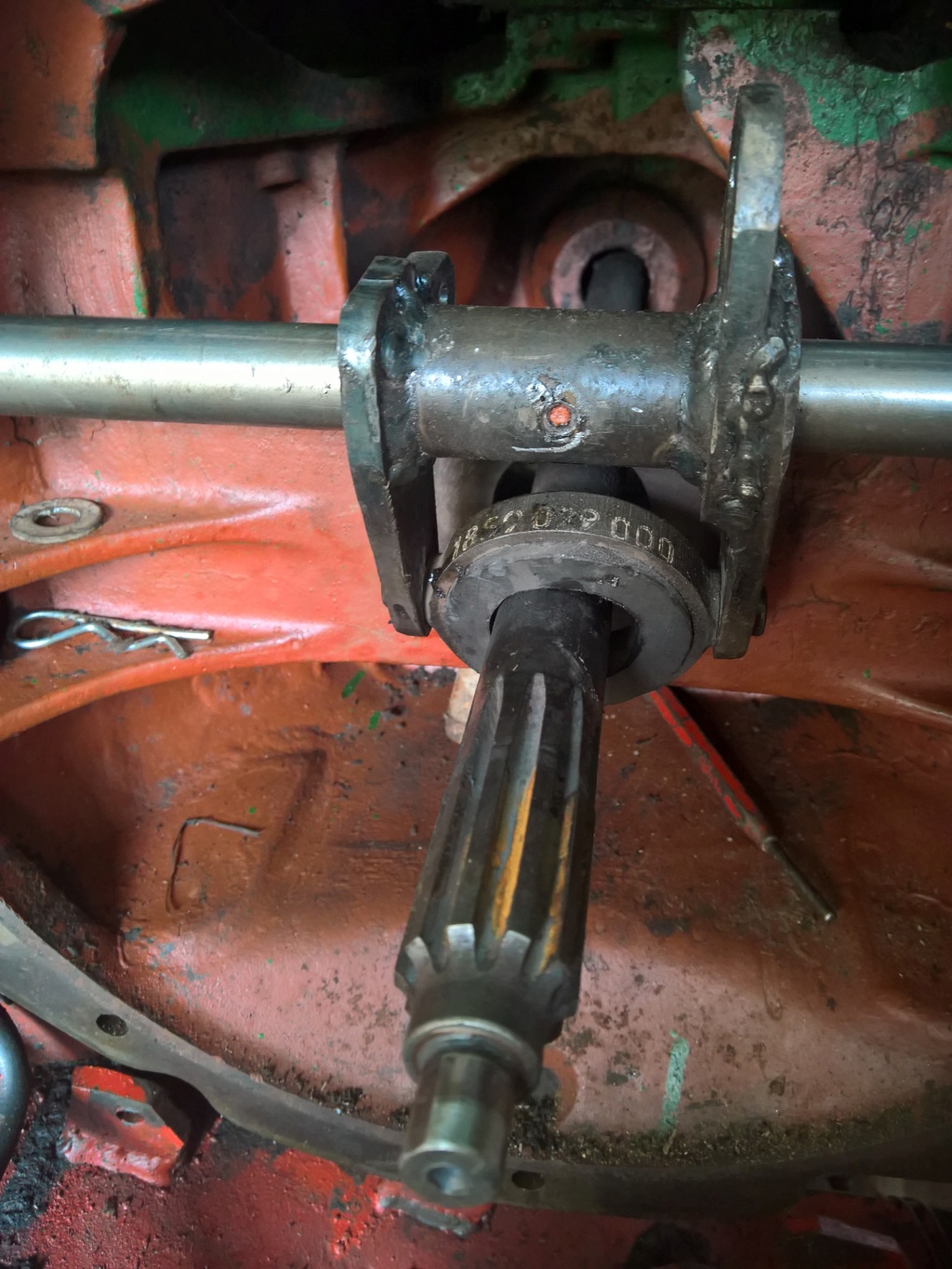

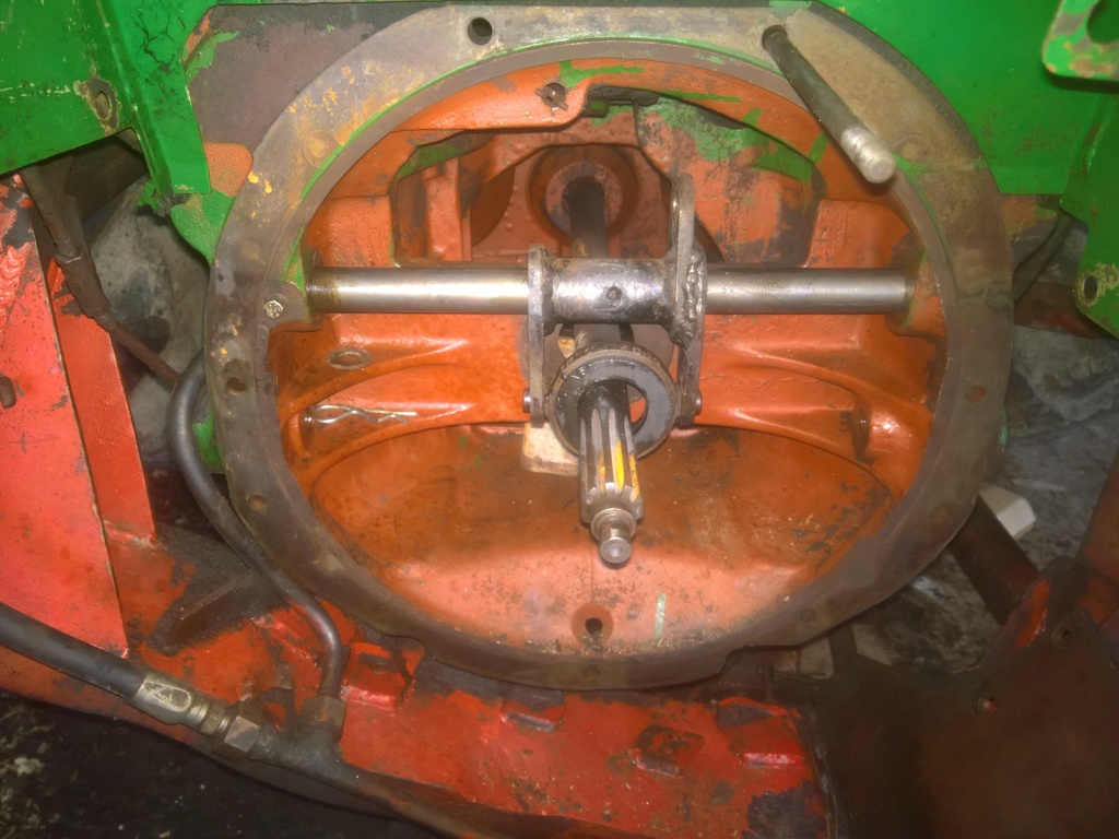

Message par willo le 17/6/2018, 22:09
bon ben ça c'était avant de la monter
Là je bloque et demande de l'aide
j'ai donc remonté mon axe come à l'origine
enfin c'est ce que je croyais
le truc, c'est que quand j'actionne la pédale, l'axe se déplace latéralement et don ne se trouve plus en face du mécanisme
C'est impossible de fonctionner de la sorte
Je ne comprend pas comment je peux le faire tenir à sa place
On voit à gauche sur la photo une petite vis
Je l'ai ôté pour voir si c'était elle qui pouvait faire tenir tout le bazar.
j'en doute très fortement mais je ne vois rien d'autre
Au démontage, j'avais bien vu une gorge sur l'axe. Peut être en fait la vis se coincait dans la gorge et évitait justemnt ce déport latéral
Avez vous des avis?
Et forcément, en montant ma fourchette, j'ai un peut merdé et la goupille mecan indus est coincée dans le trou et impossible de l'en extraire.
J'ai bien essayé de percer mais les forêts n'y resistent pas.
J'ai chauffé au chalumeau pour arriver rouge et tenter de percer mais rien
Enfin j'ai tenté la dremel.
On en voit le résultat.
Le machin rouge, c'est la pierre qui a explosée dedans.
bon, elle, pas de soucis pour la virer
Nombre de messages : 5650

Message par polo-du-lot le 18/6/2018, 07:12
pour le déport latéral ce doit bien etre la vis qui le bloque en rentrant dans la gorge, il te faut une vis avec bout téton
une "STHCTET" euh le nom je l'ai juste trouver en cherchant la photo super!
pour la goupille avec un chasse goupille (d'ou son nom  :siffle: ) elle doit sortir facilement, enfin presque, ou alors t'a vraiment merder de chez merder pour la mettre

Message par bricoulou 07 le 18/6/2018, 08:27
Bonjour ,je n'ai pas pigé , tu as emmanché une goupille mécanindus dans un trou borgne ??? sinon il te suffit de continuer à la pousser pour qu'elle tombe de l'autre coté !!! sinon pour tenir latéralement ton bisness , coté pédale tu peux soit percer un trou et mettre une mécanindus avec rondelle ,soit fabriquer un collier avec un tube épais et une vis d'appui (mieux comme système car réglable en latéral !!!
Nombre de messages : 1618
Re: Le D25 de willo
Message par bricoulou 07 le 18/6/2018, 08:31
re : comment as-tu fixé ta butée sur la fourchette ??? normalement en enlevant les goupilles de fixation la fourchette doit pouvoir faire un demi-tour ,et là tu pourras frapper par derrière puisque ça sera devant !!! d'origine les fourchettes sont fixées avec des goupilles coniques (un seul sens d’emmanchement
Re: Le D25 de willo
Message par Dalton le 18/6/2018, 13:38
Si trou borgne ==> percer en face pour utiliser un chasse goupille ; empêcher le déplacement latéral ==> emmancher un tube de part et d'autre sur l'axe .
Nombre de messages : 5607

Message par willo le 18/6/2018, 20:48
Alors je recommence car j'ai pas du être très clair
Donc j'ai percé de part en part ma fourchette et ma butée, mais pas forcément super dans l'axe. Puis je suis allé manger et ouvrir mes cadeaux de la fête des pères (du saucisson et des baguettes de soudures)
Bref, quand je suis revenu, je ne me souvenai plus qu'il fallait respecter impérativement l'ordre de perçage et ai mis ça comme c'est venu
Et forcément ça correspondait plus
Mais je l'ai vu trop tard, la goupille était à moitié enfoncée et totalement bloquée
J'ai tout de même laissé comme tel
mais le déport latéral m'oblige à redéposer tout pour faire ma gorge et ma vis "STHCTET"
Donc, il faut ABSOLUMENT que je vire cette foutue goupille
La fourchette, c'est le soudeur qui me la faite et il a emprisonné la butée
Ce qui m'empêche de la démonter ou de retourner la fourchette pour accéder derrière
Et impossible de travailler derrière
Je suis obligé de tout faire par devant
Voila le soucis
Un mécano devait passer ce soir pour voir la taille mais je l'attend encore

Message par franckd25 le 18/6/2018, 21:07
salut Willo , il te manque le guide de butée repérée numéro 128 en haut de la page que l on vois sur les vues éclaté , il y un mois j'ai demonté mon d25 simple embrayage et j avais un guide !

Message par willo le 18/6/2018, 21:44
Moi le.ontage ressemble plus à la planche 1003 sur le document de Aztek
http://amoko.free.fr/Documentations/Moteurs/Deutz/199_%20Manual%20za%20traktore%20Deutz%20D25-D30-D30S.pdf
Et je ne vois pas trop de centreur
Si je ne trouve pasde solution, je pense mettre un jeu de cales en bout d’axe à l’exterieur et ca le fera comme ça

Message par polo-du-lot le 19/6/2018, 07:15
ah ouaih, t'est dans le caca pour démonter du coup
tu a essayer de faire un poussoir par "derrière"
je m'explique, avec une tige filetée (gros diamètre) tu essayer de pousser ton chasse goupille par derrière, bon il te faut faire un petit montage avec un tube ou tu rentrera ta tige , un écrou qui prendra appui au bout du tube qui lui reposera contre le fond.
en pensant a mettre en bout de ta tige du coté fourchette une extrémité d'un chasse goupille de la bonne dimension
polo-du-lot
Nombre de messages : 2775
Localisation : gignac 46
Re: Le D25 de willo
Message par jean-jacques rouleau le 19/6/2018, 18:35
Passer un tige acier à travers la goupille (si pas doublée!), afin de faire un extracteur à inertie;
Essaie de faire un cône autour de la goupille (avec une grosse mèche, attention de ne pas la casser! Ou une fraise si tu trouves); le but étant de souder une tige, ou souder et meuler le rond après;
Ou ce principe:
https://www.matthys.net/fr/Shop/15/auto/1772/chasse-goupille-portiere
Voir aussi avec un chasse-goupille (longueur à ajuster), soudé sur un demi-rond, qui poussera par derrière; tiré par une vis sur écrou soudé sur 1tube;
(Enfin si je suis clair! :youpi:

Message par willo le 19/6/2018, 21:31
Bon ça c’est fait, le mecano qui ne venait pas s’est pointé à l’omproviste et avec son super chalumeau de compet
En 10 min c’etair bouclé
On a regardé pour l’histoire du deport lateral’ il m’a soumis la meme idee que j’avais
Je vais mettre une rondelle à chaque bout pourfaire des butées et basta
Je mettrais quand meme la fameuse vis pionteau tut de meme

il aurait peut être fallu que j'essuie ce gras
tant pis désormais
demain je refais la manip mais en prenant mon temps cette fois ci
il me faudra par contre une nouvelle goupille :siffle:
