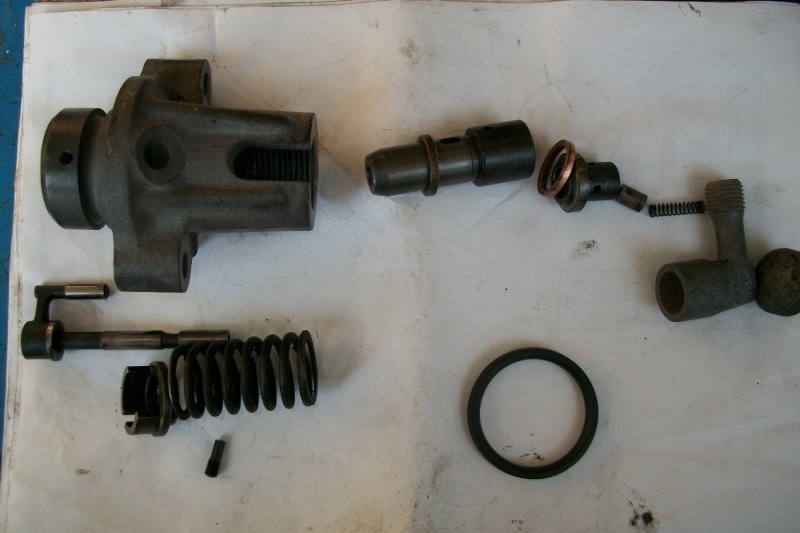

A Aztek, grosso merdo, si une pièce doit être grippée, c'est la grosse rouge?
J'ai commencé à démonter ce que tu présente mais j'ai de la résistance au niveau des axes de commande de gaz. J'ose pas trop forcer.
En plus, avec le bâti du chargeur, c'est pas trop facile.

Message par willo le 16/5/2016, 18:32
j'ai donc tombé la grosse plaque comme vu sur la vidéo.
Tout est en état irréprochable. Rien de grippé.
J'ai remonté, j'en ai chié à la mettre pile dans les centreurs mai en fait ça rentre tout seul quand ça veut.
Donc, remontage tout comme il faut.
Mais voila, maintenant, il ne s'emballe plus mais n'accélère plus.
La "PI" du cylindre 1 ne crache rien. J'ai pourtant du fuel qui en arrive et j'ai une grosse fuite au retour du cylindre 1.
Impossible de le faire sortir du champ car j'ai une petite cote et il cale.
Je l'ai donc laissé là à son triste sort le temps de trouver son problème.

Ton robinet, c'est un '3 voies' (3 tuyaux qui y sont raccordés) ou 2? Si seulement 2, il faut bloquer le relevage en position pour que le chargeur bouge.
Pour l'injection, ce genre de pompe peut être pénible a purger, et une prise d'air peut le faire s'emballer! (ça le faisait sur mon moteur Deutz sur le Matral!) Donc si ton retour n'est pas étanche, ça peut suffire à foutre la merde!
Par contre, comment tu as vu que le 1 ne sortait rien?

Message par aztek29 le 16/5/2016, 19:41
Willo, as-tu une photo de ton carter d'injection?
Il y a un levier pour la commande de gaz, l'autre pour l'arrêt moteur.
Les 2 pouvant être reliés par une biellette. En mettant la commande manuelle de gaz au mini mini, on bascule le levier d'arrêt moteur via cette biellette. Une rotation d'un quart de tour horaire du levier d'arrêt commande le stop.
Par exemple ici sur Kramer, commandes séparées:

alors voici les photos.
Désole Serwing ne veut plus s'ouvrir donc je passe par google drive. Je sais pas comment ça marche.
Là j'ai la commande qui commande rien.
https://drive.google.com/file/d/0B-rmMFn-1U-3OGFvTGc1c25tZWM0QzhjRVdPVVV3T29rUDlv/view?usp=sharing
J'ai beau actionner l'accélérateur dans tous les sens, la pièce de gauche ne bouge pas d'un oyat.
JE peux la bouger à la main, elle n'est pas grippée. Mais les tringleries n'ont pas l'air d'avoir compris qu'elles la commandaient.
ça c'est ma plaque démontée.
https://drive.google.com/file/d/0B-rmMFn-1U-3MmNaV1R6bEhfNk9WUWVZSHRjWGxWbEdrNVMw/view?usp=sharing
https://drive.google.com/file/d/0B-rmMFn-1U-3YmttcnV2R0h5Nkk/view?usp=sharing
https://drive.google.com/file/d/0B-rmMFn-1U-3Z0pOREpLUEtZZWptNng1Nk5KQk9UV1d6VVJV/view?usp=sharing
https://drive.google.com/file/d/0B-rmMFn-1U-3bC1UYm00X0Uyb1NIRjB0MFBBU3N4aExVZTFJ/view?usp=sharing
L'intérieur du moteur.
https://drive.google.com/file/d/0B-rmMFn-1U-3b0xSTElzY0RldEk/view?usp=sharing
A Feub, c'est là qu'est le soucis. Mon robinet est un 1 voie.
Tu l'ouvre à la sortie du carter d'huile sous le siège.
Paraît que ça bloque le relevage et met en branle les fourches.
Pour moi, il manque un truc.

ici une vidéo de la plaque démonter. Tout tourne fonctionne, pas un pet de jeu.
https://drive.google.com/file/d/0B-rmMFn-1U-3dGhjbW5mTjcyalE/view
Et là, une vidéo où on voit le tracteur démarré, le ralenti est superbe mais impossible d'accélérer.
On y retrouve le fameux robinet qui actionne la fourche, on voit aussi la fuite de retour.
https://drive.google.com/file/d/0B-rmMFn-1U-3cTZJenhSbUVWYnM/view
Pour Feub, je sais qu'une PI ne pisse pas car j'ai carrément démonté le tuyau HP en sortie et rien, nada, que dchi.

https://drive.google.com/file/d/0B-rmMFn-1U-3YmttcnV2R0h5Nkk/view?pref=2&pli=1
Sur cette photo je vois que le poussoir est enfoncé, si les pompes étaient bien en place lors de ce cliché c'est que cet élément est grippé .
Quelle pompe ne donne pas? Celle de gauche vu face carter??
À+,
Nombre de messages : 4485
Re: Le D25 de willo
Message par willo le 17/5/2016, 20:58
celle coté embrayage
Nombre de messages : 5650
Re: Le D25 de willo
Message par aztek29 le 17/5/2016, 22:33
Re,
celle côté embrayage donc celle dont je vois le poussoir resté enfoncé sur ta photo.
Sur cette coupe on observe le ressort 1768 qui ramène le piston de pompe et donc le poussoir quand la came de l'AAC n’appuie pas dessus:
Pompes en place, carter déposé, les poussoirs doivent être reculés.
Si tu démontes ta pompe côté embrayage je pense que tu la trouveras comme celle de droite ici:
Sans dépose tu peux peut-être essayer de la dégripper en place...
Une bonne douche de dégrippant par l'orifice de retour de pompe... laisser agir...
Dépose du bouchon hexagonal en bout (rep 1757 sur la coupe), retrait du raccord sortie HP (rep 1755)
retrait de l'ensemble clapet de retenue (rep 1752/53/54) attention aux petites pièces/ressort
par l'orifice de sortie de cylindre de pompe tu as alors accès au piston. dégrippant et essayer de le repousser gentiment.
Juste sous le corps de pompe tu as une tirette pour actionner la pompe (purge), une clef de 13 passe je crois en appui sur la vis tête hexagonale juste dessous pour faire levier.
La dépose d'une pompe du carter oblige quasiment à déposer ensuite le carter pour être certain à la repose que la came du piston soit bien logée dans la fourche de l'axe de commande débit.
Pour faciliter les essais tu peux isoler le levier de gaz de celui d'arrêt en retirant la tringle qui relie les 2. Sur ce carter, le levier d'arrêt possède un ressort de rappel qui permet la marche moteur sans action dessus. Pour stopper le moteur, rotation horaire d'un quart de tour de ce levier jusqu'à l'arrêt complet.
à+,
