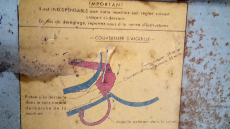

Message par seb49 le 8/5/2016, 19:57
oups désolé, je n'ai pas mis les bonnes photos
voilà qui devrai être mieux pour les infos

Message par willo le 8/5/2016, 20:02
ok donc le cardan, pas un soucis, tu le trouve en occaz (attention quand même à l'état) ou en neuf pour pas trop cher.
Mesure bien la longueur nécessaire (mini et maxi).
Pour les courroies, faudrait savoir des quelles tu parles tout comme les goujons.
