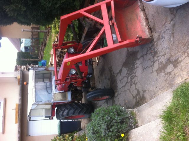

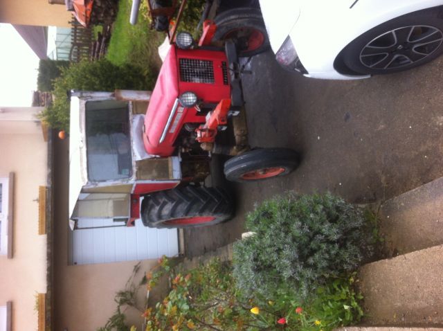

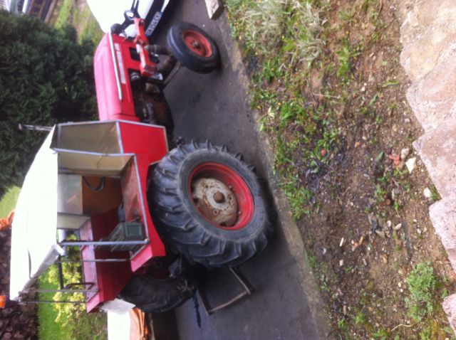

Je viens de faire l'acquisition d'un Zetor 5711, celui-ci m'a été vendu avec une fourche suite au décès du propriétaire.
Voila les photos tel que l'on me la présenté avant la première visite :

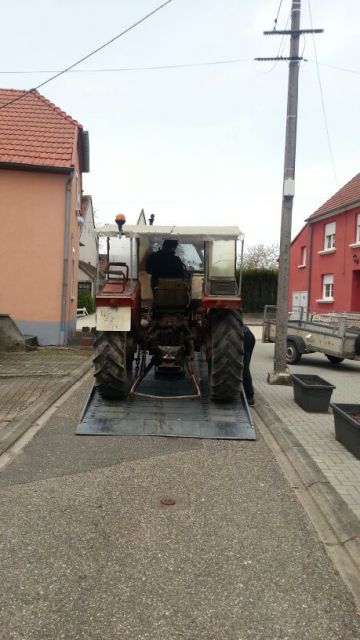

Puis, il a fallu le rappatrier chez moi 40km plus loin. Sachant que le Zetor n'avait pas tourner depuis plus d'un an et demi, que je ne connais pas son histoire et qu'il s'agit de mon 1er tracteur j'ai opter pour un rapatriement en dépanneuse! J'ai trouver sur le bon coin un professionnel qui malgré le fait qu'il n'était pas habitué a ce genre de transport l'a rapatrier sans souci et a un tarif très interressant! d'ailleurs si quelqu'un est interessé j'ai garder ces coordonnées.
chargement de la bete:
une fois arriver à la maison:
url=http://fotoforum.fr][/url]

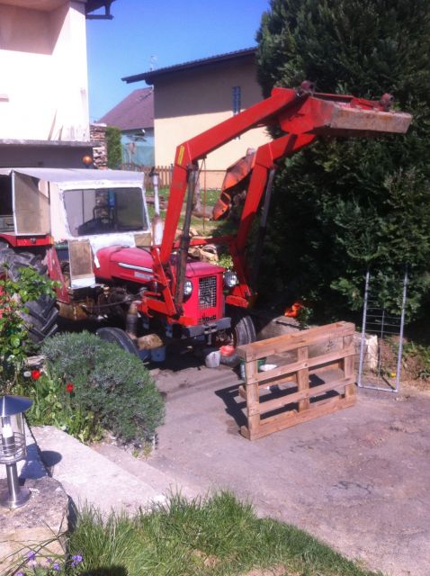

puis trop hate d'essayer la fourche:

On ne voit pas le genre de dépanneuse utilisé. Toutes les dépanneuses VL ne dépassent pas 1.6 T et apparemment c'est ce genre de dépanneuse qui a été utilisée.
Sinon, quand on voit les prix pratiqués, faut être patient. Il y a des "rêveurs".:siffle:

Pour la dépanneuse, y'a le poids légal qu'elle peut transporter, et le poids réel qu'on lui a mit sur le dos!! :siffle:
Les pires c'est les manouches avec des camionnettes 3.5t, ampirol + grue hydraulique... je sais pas le poids a vide, mais si il reste 500kg de charge utile c'est un miracle, et y te collent 2/3t de ferraille dedans... bref!!
Pour la fourche frontale, elle a l'air très avancée non?? suivant ce que tu veux faire avec, si tu dois lever du lourd, il vaudrait mieux la reculer au maximum sur le tracteur! l'essieu avant t'en remerciera...

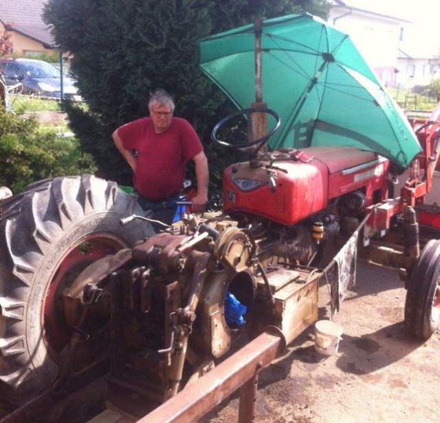

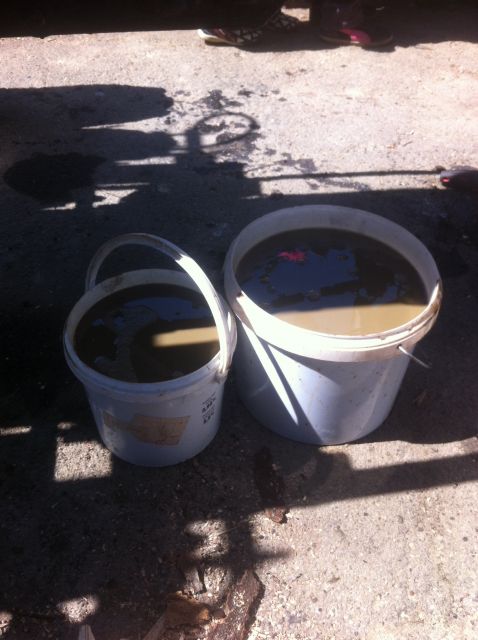

Le week-end dernier je me suis remis au travail, et j'ai effectué la vidange du pont! Merci d'ailleur Kévin pour la localisation de la vis de purge!
voila le résultat de la purge 11litres de ............................
ça:
ensuite env 30l d'huile 80w90 à faire rentrer dans le pont! pas très pratique par l'endroit prévu! Puis 1er test du bon fonctionnement du chargeur!
Magique ça fonctionne :  :youpi:
Je me suis alors aperçu qu'il manquer 2 pièces du compartiment du frein à main coté droit, la trappe d'accès par le haut pour régler la tension de la sangle et la trappe arriere ou est fixée tout le mécanisme et la sangle! la trappe du haut ce n'est pas très grave elle peut etre facilement remplacer mais celle de derriere c'est une autre histoire!!!
Afin d'acceder à ce compartiment je décide de démonter le siège et de me séparer de ma magnifique cabine rafistolée que j'espere très vite remplacer par une cabine d'origine! si quelqu'un à des tuyaux,...
Nouvel étape : OBJECTIF FREINAGE!
Démontage des trompettes sous un magnifique soleil et 28degrès!! le tout sans chèvre! pour l'occasion le parapluie de pêche était de sortie! mon père aussi d'ailleurs car les trompettes pèsent leurs poids et seul cela me sembler très difficile!!!

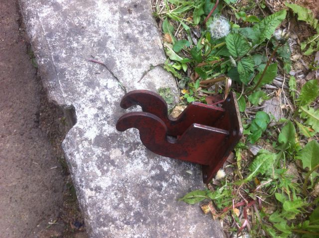

Voila la pièce qu'il me manque !
Je vais voir cette semaine si je trouve dans mes contacts quelqu'un capable de me reproduire la meme pièce!

Message par CENTAURE1312 le 11/5/2016, 23:07
@HELMUT a écrit:Salut à tous!
merci pour vos encouragements et vos conseils.
ça:
Helmut
Salut à tous.
C'est quand même étrange cette façon d'entretenir son bien. Il faut à chaque fois que le matériel change de proprio pour se voir faire un entretien qui est le B.A. BA.
CENTAURE1312

Va faire un tour sur le lien que je tes posté tu la trouvera ta pièce pour pas cher.

@kévin57 a écrit:salut
centaure 1312 je crois que la plupart des zetor on était logé à la même enseigne niveau entretien il était quasi inexistant.
Salut à tous.
Si y-avait que les Zétors, voici ce que j'avais récupéré dans mon DB.
Huile ou caramel?
Et là 90% huile, 10% eau.
CENTAURE1312
