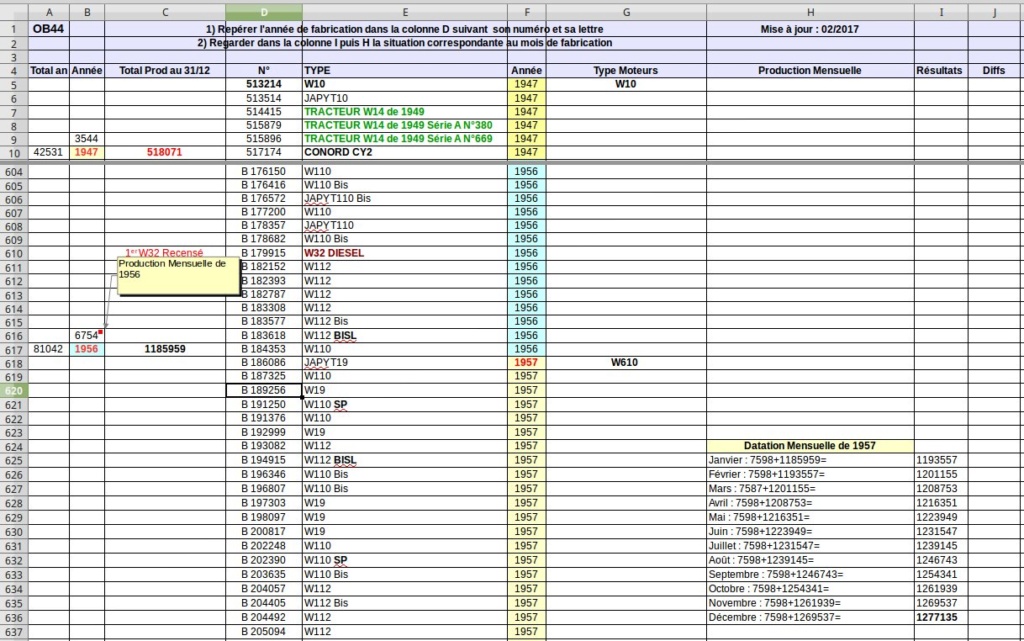

Message par Jodu68 le 19/8/2018, 10:14
https://www.leboncoin.fr/materiel_agricole/1477905669.htm/
Je daterais ce W19 n° B189256 de janvier 1957. J'ai bon ?

Message par OB44 le 19/8/2018, 11:26
Bravo !! Jo..
Je suis content que l'on puisse lire aussi facilement mon tableau.En effet, on remarquera que la production a passé le chiffre de : 1 000 000 représenté par la lettre B suivi de : 189 256 qui est inférieur au chiffre du 31/01 :
1 193 557
Donc, le moteur W19 N° B 189 256 a bien été fabriqué au mois de Janvier 1957.

Message par Jodu68 le 19/8/2018, 12:32
Aucun problème, les tableaux sont très clairs
Merci pour la confirmation de la date !

Message par hsteff67 le 15/10/2018, 22:53
bonjour super ces tableaux pour pouvoir dater les moteur...maintenant voyons si jai juste ..j ai un w110 n°598388...septembre 1949?  et un w112 b23223 1955?
merci a vous

Message par OB44 le 16/10/2018, 10:44
Bonjour à tous et à hsteff67,
Bravo pour les dates ! nous sommes d'accord.
Sauf que tu as fais une petite erreur de saisie.Il s'agit d'un W10 ! N°598 388 de Septembre 1949!
Le premier W110 recensé porte le N°680 959.
