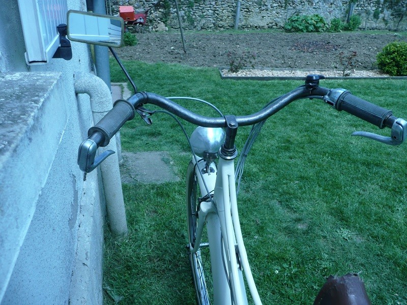

Message par Braud 800 le 2/5/2016, 15:22
bonjour à tous
Tout d'abord 56paul a tout expliqué quand aux dimensions de pneus je n ai rien de plus a rajouter merci à lui.
De mon coté j ai quasiment fini la mob. J ai depuis la dernière fois refait toute l’électricité à neuf, monté mes pneus et chambres à air en ayant au préalable refait des fonts de jantes avec une grosse corde cousue avec du cuire pour le passage de la valve, j ai monté les roues et les chaines ainsi que les freins. Puis réalisé quelques réglages. Par suite j ai tenté de démarrer samedi midi et là le carbu fuyait comme un panier donc je redémonte et résoud le problème. Premier essais non concluant alors je recale l allumage avec l aide de mon père. Verdict ça démarre mais ne débraye pas. Dimanche matin réglage du ralenti et toujours pas de débrayage, alors démontage de l embrayage et je découvre qu un ressort vient de casser donc je lui ai refait une boucle plus loin sur les spires et c est bon elle marche du tonnerre ma mob !!!
Place aux photos:
voila bon vous devez l avoir vu j ai fais une grosse rayure sur le carter gauche
sinon il me manque quelques bricoles :
- un cabochon de phare arrière
- une insigne mobylette pour le carter gauche justement
donc si vous avez ça qui traîne faites moi signe
merci à tous

Message par 56paul le 2/5/2016, 18:40
Oui elle est très belle, maintenant il va falloir faire le test d'endurance, car souvent sur ces mobylettes avec la bobine haute tension dans le volant magnétique, lorsqu'elle chauffe un peu, elle ne délivre plus d'étincelle, ou alors le condensateur qui n'apprécie pas la chaleur, c'est ce qu'on appelle la panne des 10 minutes.
Pour le sigle mobylette, il ne faut pas être trop pressé et regarder sur "leboncoin", il y en a de temps en temps, il faut se méfier car certains insignes sont de la refabrication et l'épaisseur est de 1mm au lieu de 1,5 mm et pour un connaisseur ça se voit tout de suite.
Tu n'as pas eu trop de problème avec cette embrayage, car souvent le moteur calle lorsque tu veux t'arrêter, le réglage est un peu "chiant" car il faut démonter le volant d'embrayage pour reprendre la vis de tension des masselottes.

Message par Braud 800 le 3/5/2016, 18:13
bonjour à tous et d abord merci ça fait plaisir
pour te répondre 56paul mon embrayage avait le même comportement que ce que tu me décris mais moi il y avait juste le ressort qui avait cassé . D'ailleurs tu est sacrément calé en mobylettes tu les collectionne ?
et sinon j ai roulé plus de 10 min dimanche et j ai recommencé hier soir elle ne montre pas de signe de faiblesse quand à l allumage. Et elle se libère un peu plus à chaque fois.
merci à tous
