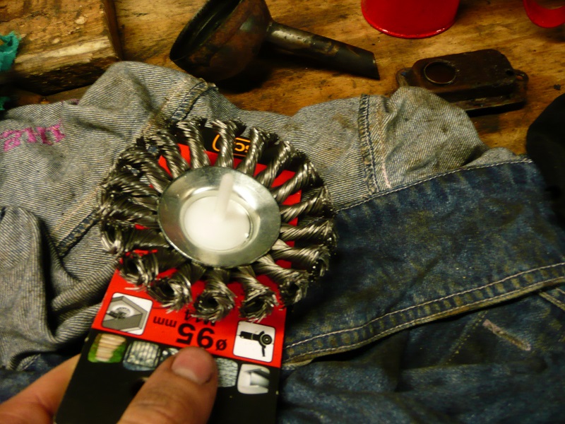

et puis j ai acheté de quoi m occuper un bon bout de temps au décapage:

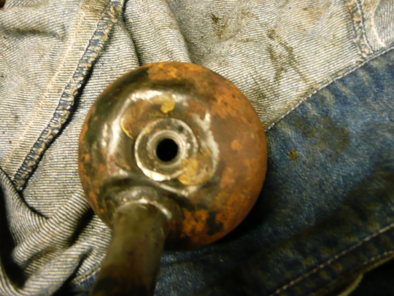

et puis j allais oublier j ai commencé a nettoyer l échappement qui a bien souffert :

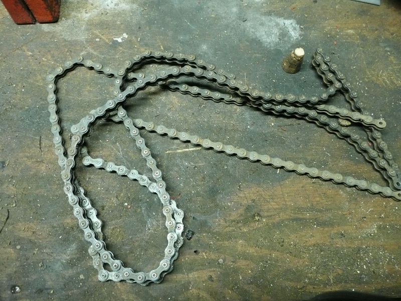

les chaines sont en très bon état et totalement dégrippées après avoir passé deux jours dans un mélange pétrole diluant j ai juste passé un coup de brosse métallique

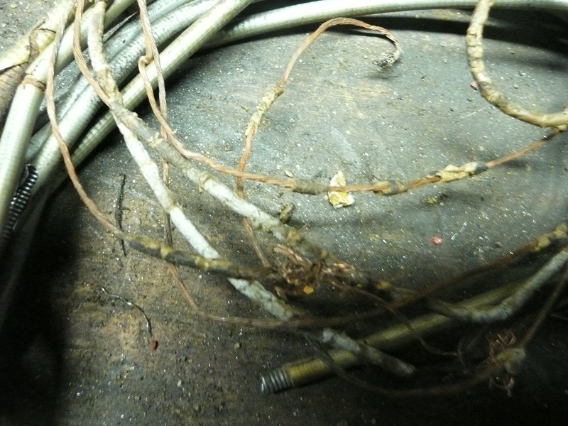

voici ce qui reste des gaines et fils électriques

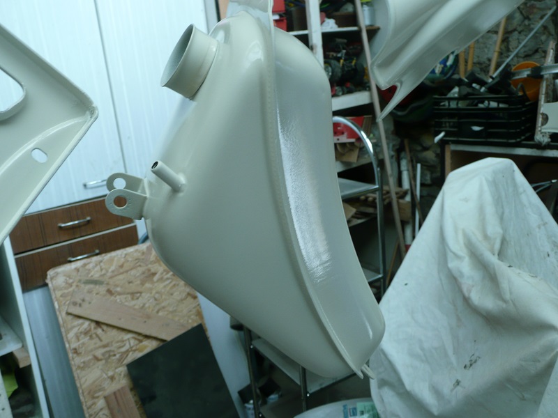

voici la suite avec la peinture d ailleurs les photos rendent mal en réalité elle est beaucoup plus beige que blanche
voila je ne suis pas trop mécontent de moi pour une première
