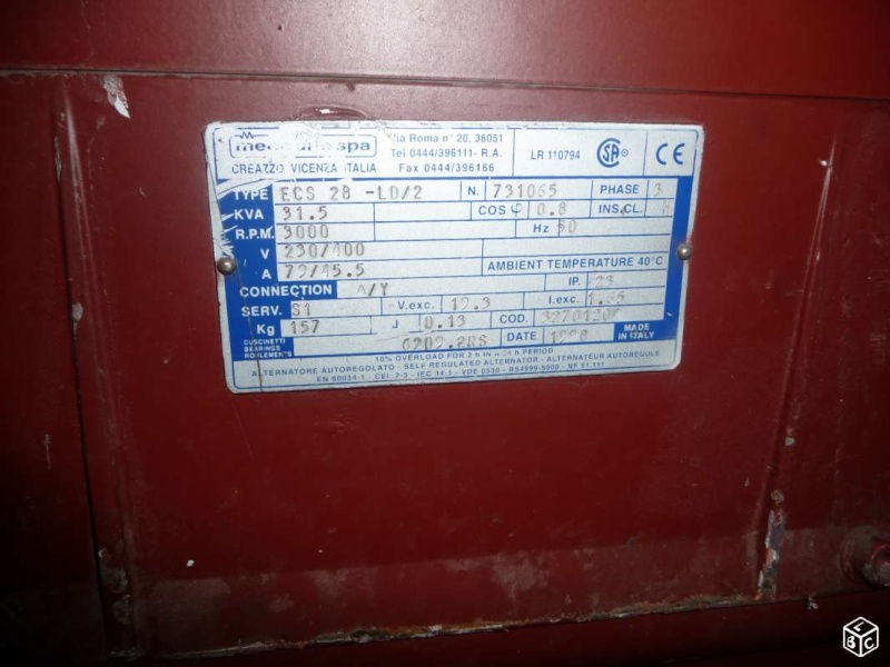

je veux assembler un moteur sofim 2.5 l d 75 cv avec un alternateur 31.5 kva , j ai deja quelque idées, ; quand penser vous ,
pourquoi un moteur sofim , parce que je l'ai , il et sur le fourgon ,
un bâti en U , ou sur un châssis de remorque , l entrainement avec une cardan ,donner moi autres idées , merci
la generatrice, en photo ,

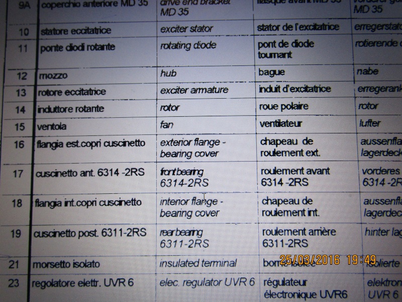

tu as bien deux paliers sur la géné ?
cette question parce que j'en ai eu une qui avait un seul palier, la portance côté moteur thermique étant réalisée par le même plateau que je vois en photo. et dans mon cas, sauf à trouver le moteur qui allait avec, c'était un boulot sérieux de confectionner un palier correct pour la géné.

re,, je suis en train de me poser la question, de savoir si il y a un ou deux palier , parcque je n aurais que la generatrice vendredi 1/04/016 ,
pour pouvoir la controler ,

recherche par les références de la plaque signalétique, tu devrais trouver de la doc.

re , regarde sur la doc ; il y a bien deux roulements ,

@ATTOSS19 a écrit:re , regarde sur la doc ; il y a bien deux roulements ,
mouais, pas sûr que ce soit la bonne doc. le flasque côté ventilo est peut-être différent. ç'est un peu ça qui me chiffonne, on voit le ventilo, je comprends pas où se fait la portée du roulement.

effectivement le roulement et devant le ventilo ;
et le ventilo et a l'interrieur du support en alu ,!!!!!!

n°moteur 8140.07 cylindrée 2499cm3 75CV [ 55kw ) à 4 200trs/mn
la generatrice 31.50 kva x0.8 =25.20 kw
cela fait 2.15 fois la puissance de la generatrice ,
