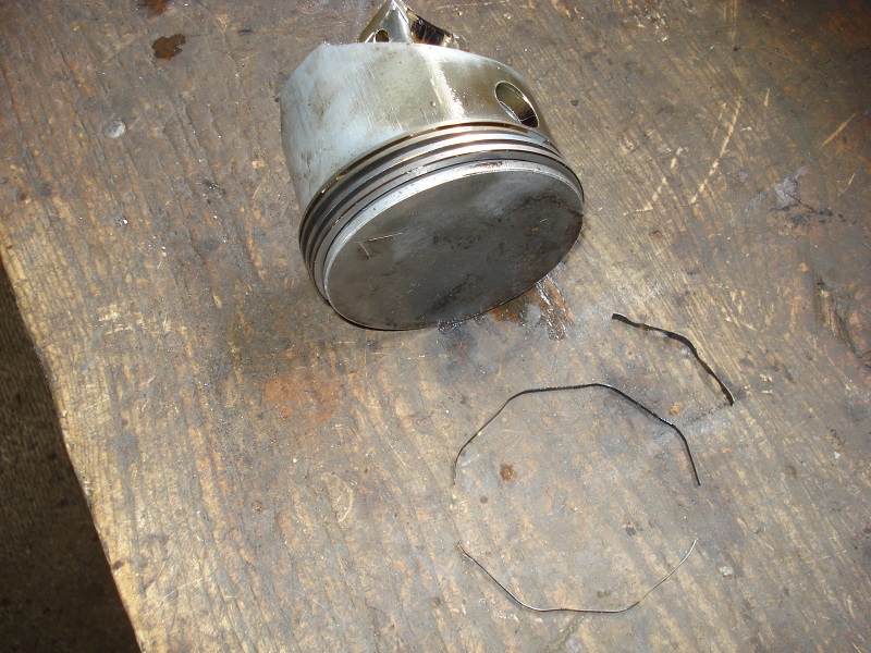

Message par chappy le 21/6/2016, 13:18
Quelques nouvelles du petit MF.
Il y a quelques temps, j'ai trouvé à petit prix un moteur de MF 10. C'est presque le même mais avec une cylindrée inférieure.
Il était mort aussi (arbre à came cassé, c'est leur maladie ou quoi ?? ), mais la bonne nouvelle est que l'ensemble bielle / villo est en bon état, du coup je vais peut-être pouvoir remonter le miens. Reste encore à trouver un arbre à came, mais il y en a plein sur eBay.
Les deux vilebrequins:
Celui qui est bon avait quand même un roulement HS, j'en ai récupéré un sur l'ancien. Pour ça c'est ok.
Les segments étaient gommés. Ils ont pu être démontés, par contre les sortes de ressorts qui sont derrière  (je sais pas le nom exact) sont complètement cassés, et même il en manque plusieurs morceaux.
Un ensemble piston / segment coûte pas extrêmement cher sur le site indiqué précédemment par DEman, mais quand même j'hésite à faire des frais sur ce moteur. Visiblement ces moteurs Tecumseh ne sont pas merveilles :bizarre:  Souvent quand on en voit un sur les petites annonces, ou un tracteur entier, c'est à moitié mort, ou c'est plus le moteur d'origine. Fiabilité très limitée on dirait....... :siffle:
C'est moins urgent, mais faudrait aussi trouver un volant, et ça a pas l'air simple scratch
Au cas ou quelqu'un en aurait un, voici quelques caractéristiques:
Diamètre 40 cm, hauteur 12 cm, environ 40 cannelures, diamètre intérieur 17,3 mm
En attendant, je me suis rendu compte qu'un volant de pony 820 se monte parfaitement. Pas très ressemblant à l'origine, mais ça dépanne.
