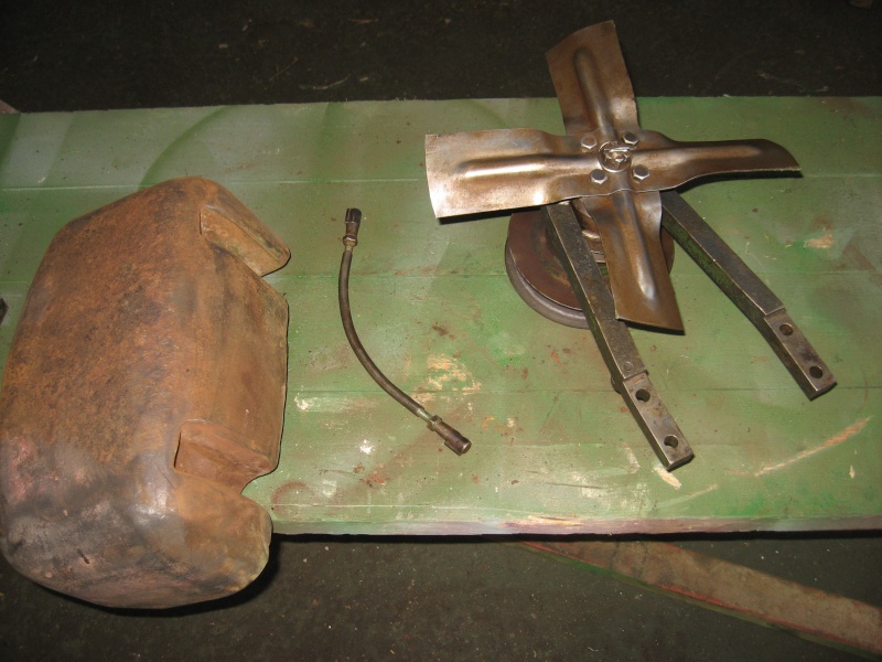

SLT a tous , ce jour demontage du reservoir dui est en tres bon etat sur le dessous , des reservoir d huile et d essence , du ventilo et 2 ou 3 bricoles nettoyage du radiateur qui lui est plein de gras bien sec mais ca vient on commence a voir la lumiere a travers et nettoyage du filtre a go et de la vanne 3 voies et refaire l etancheitee

SLT A TOUS ca demonte toujour au passage qui aurait une combine pour nettoyer les ailettes du radiateur car la ca m agace j ais un melage de poussierre et de gras melanger et bien sec  ptain c est impossible a enlever :non: :non:

Je pense qu'il faudrait le démonter et le mettre à tremper dans du gasoil ou autre pour ramollir tout ça et un cout de laveur HP eau chaude!
C'est ce que je ferai perso @+

moi j'ai nettoyer avec une brosse à chaussure avec poil en plastique à l'essence et après j'ai mis de l'eau bouillante avec du savon
bon courage

ton ventilo est fer ?si oui essaye l’électrolyse ça marche très bien
si tu a besoin ,tu a garder mon tel ami n' hésite pas

l'électrolyse fait du beau travail
mais attention ! pas de pièces en alu au risque de ne pas les retrouver

SLT A TOUS , je ne veux pas demonter le radiateur mais je vais l avoir je vais l avoir !!! jolie travail , peut etre mais le support c est grace a toi dudul . MERCI POUR LE TUYAUX SOFAVRI , je ne savais pas pour l alu . cette aprem peinture on as du soleil en BRETAGNE :siffle:

essaye avec du vinaigre chaud
