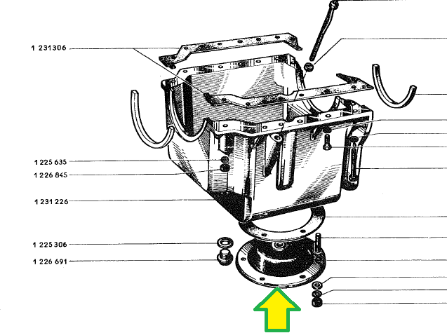

Si le filetage du bouchon de vidange est foiré , le filetage d'en face doit-être du même ordre .
Moralité , démonter la plaque intermédiaire (flèche jaune ) et refaire un filetage adéquate .

D'après l'éclaté de 1342, y'a bien le trou au milieu de la plaque de dessous... T'es sur du modèle de moteur que tu as?
Sinon, démonter cette plaque te permettra de nettoyer le fond du carter, qui est surement plein de dépôts!
Un filetage rapporté c'est très bien, mais ça va pas être évident de trouver ce diamètre! Et niveau étanchéité ça doit pas être ça!

Message par 1342 le 15/3/2016, 22:14
@Antoine 27 a écrit: le filetage "femelle" du bouchon se trouve, il me semble, sur le carter et pas sur cette plaque
Re
En recherchant de plus prés , le bouchon de vidange se trouve comme indiqué sur la photo . Sinon le carter est en fonte pour autant que je m'en rappelle.
