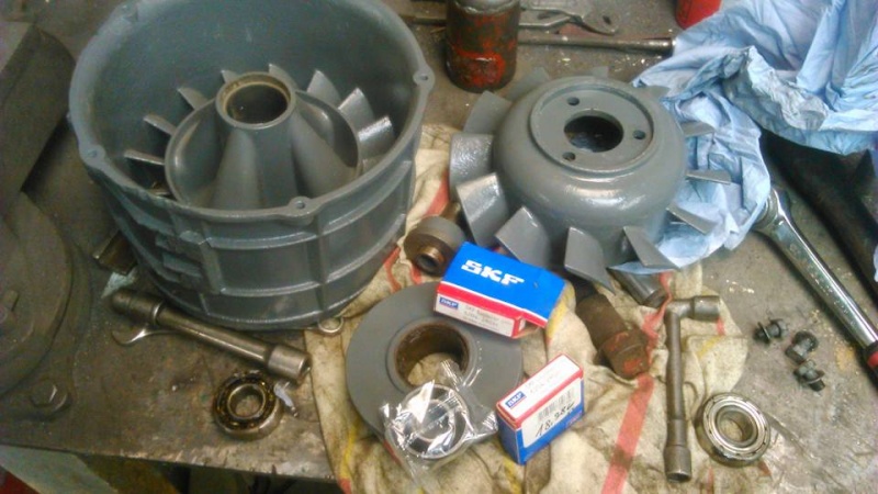

Message par tof 56 le 9/4/2016, 20:41
Changement des roulements de turbine de refroidissement

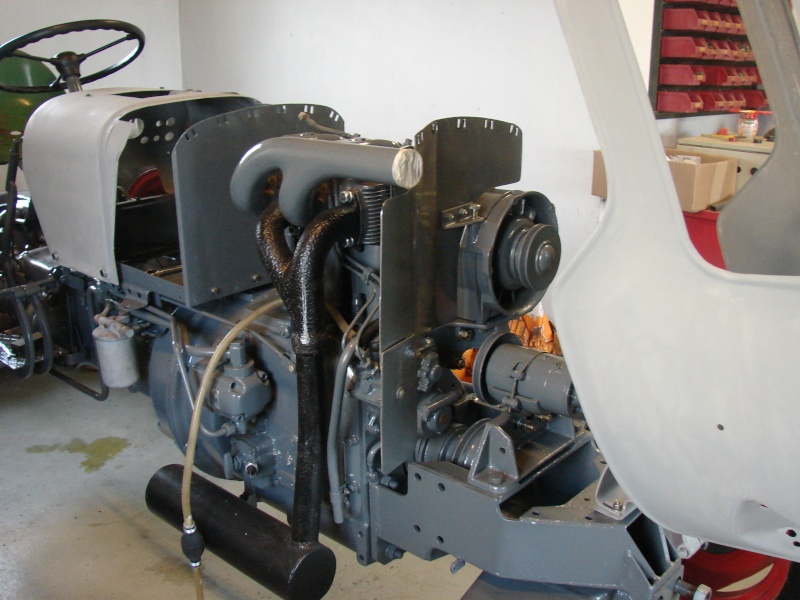

Message par tof 56 le 9/4/2016, 21:06
Pose des capots et tableau de bord , ainsi que les cloisons moteur , pas évident d'aligner tout ça , ça passe tout juste au niveau de moteur
