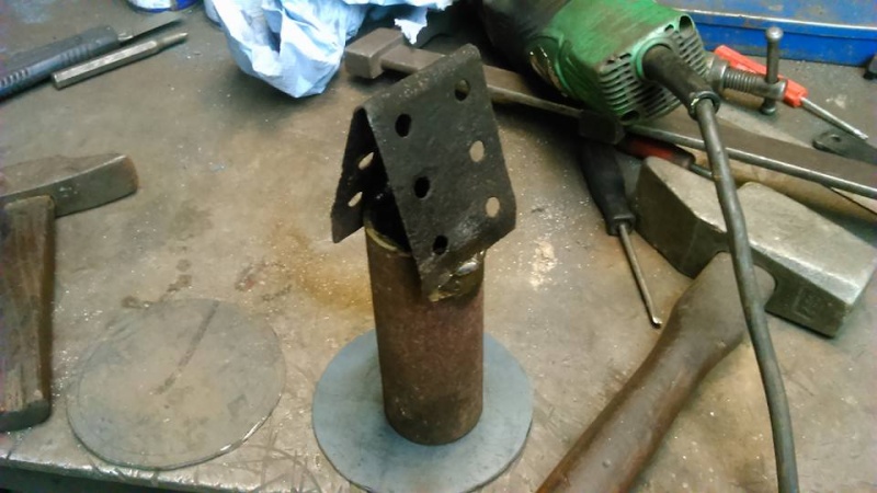

on abandonne l'idée de récupérer le silencieux
on reconstruit donc un autres

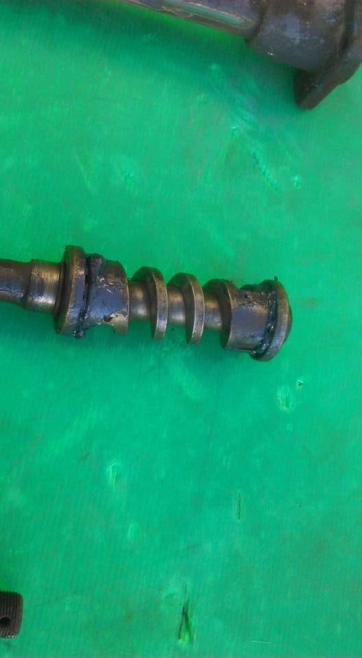

Nettoyage et vérification du boitier de direction
