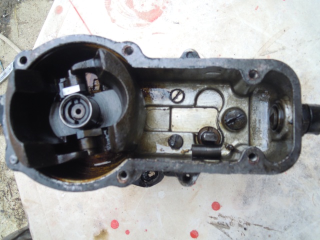

Je reviens avec les photos, dites moi s'il y a un truc qui cloche d'après vous dans le mécanisme ou autre chose:

Message par francis le 11/3/2016, 21:03
salut !
tien ! sa ressemble un peux a sa ton bidule !! enfin !! le principe est le même !!
comme sa  ! a vue de nez on ne voie pas sur les photos  s'il manque quelque chose ou si sa bloque quelque pars  !
( le gasoil ! il ne date pas de la même époque que huile j'espère !! hihi )

Message par vinvin64 le 11/3/2016, 21:13
@francis a écrit:salut !
 https://www.youtube.com/watch?v=ZzXOIXffOSo
en effet les photo sont floues, juste pour montrer si les pièces avaient une couleur d' aspect d'usure normale ou pas (ex:pièces qui devrait normalement briller au lieu d'être rouillée etc ) Le gasoil n'est pas de la même année que l'huile je te rassure Very Happy  c'est du GNR tout neuf qu'on se sert pour les tracteurs.

Message par gilbert303 le 12/3/2016, 07:46
avant de démonter la p i tu aurais fait tourné le moteur sans la plaque pour voire la réaction de la crémaillère tu aurais été fixé de suite

Re: Compresseur CLM qui a beaucoup de mal à démarrer
Message par yaume le 12/3/2016, 17:16
salut,
ton moteur manque de puissance.
il ne fume pas noir à priori, c'est donc qu'il y a de la marge pour injecter plus de Go.
N'y a t'il pas une vis butée pour régler la course maxi de la PI? il est possible que celle ci soit bridée, et que même en régulant, la PI ne donne pas toute la puissance disponible.
Message par vinvin64 le 13/3/2016, 17:25
@yaume a écrit:salut,
En effet ça m'étonnerais que la PI soit en full. Ya des vis de réglage dessus mais pour l'instant je ne vais pas y toucher (juste en cas de besoin extrême) car cet engin niveau diesel il marchait bien avant d'être resté 7-8ans sans tourner. Je vais d'abord faire vidange et filtre, le faire tourner 2 ou 3hrs à vide et s'il ne revient pas, ben je le vendrais pour la ferraille ou pour  alain ami
Message par saurrer le 14/3/2016, 15:00
Remonte ton cul de pompe (régulateur mécanique, tu n'as pas le banc pour mesurer la courbe d'avance)
Prends tes compressions moteur, il est sur les talons sur ta vidéo , alors n'attends rien de ton régulateur
