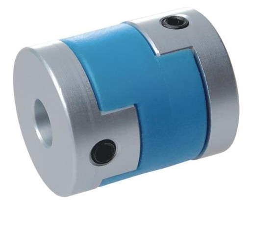

Ca ressemble à un accouplement élastique, genre ça:
Fontaurie, Saint-Vincent-de-Reins c'est pas bien loin de chez moi si besoin, bon par contre j'ai absolument pas prévu d'aller vers Paris...

pourquoi monter cette adaptateur ,qui ne permet q un montage fixe ?
car il faut que les deux plateaux sois bien on parallèle au 1/10 dans tout les cens
ci non le flèctor caoutchouc va péter rapidement .
