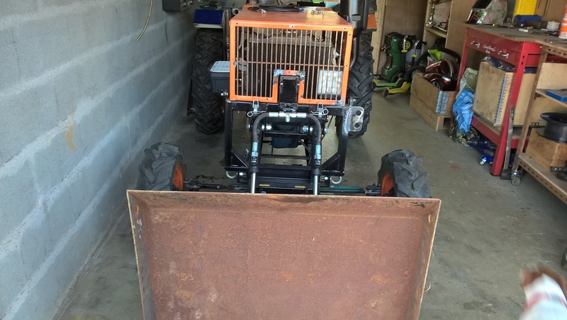

bonsoir a tous , se soir en 30 minutes j'ai bidouiller sa :
soudeur vendéen
Nombre de messages : 1780
Localisation : vendée 85
Age : 31
Re: tracteur artisanal avec moteur kubota bi-cylindre + relevage version 2.0
Message par willo le 18/4/2017, 21:41
Un relevage avant?
Nombre de messages : 5543
Message par soudeur vendéen le 19/4/2017, 12:50
@willo a écrit:Un relevage avant?
nan une grille , la toute première je la trouvais trop moche a mon gout

Message par soudeur vendéen le 19/4/2017, 20:00
bonsoir , j'avais oublier de vous montré sa la dernière fois alors se soir comme j'ai re-changer de distributeur graçe a willo que je remercie encore une fois j'en est profiter pour reprendre une photo de l'attelage :

Message par willo le 19/4/2017, 21:12
ça doit faire de la place dans le garage
Message par soudeur vendéen le 19/4/2017, 21:14
@willo a écrit:ça doit faire de la place dans le garage
quand tout est ranger a sa place sa passe juste

Message par GORDINI 07 le 21/4/2017, 08:49
le soudeur 85 a écrit:bonsoir ,une photo de l'attelage :
Ça fait bizarre un tracteur sans volant !
bravo pour l'accessibilité qui conviendrait parfaitement à mes vieux os !
