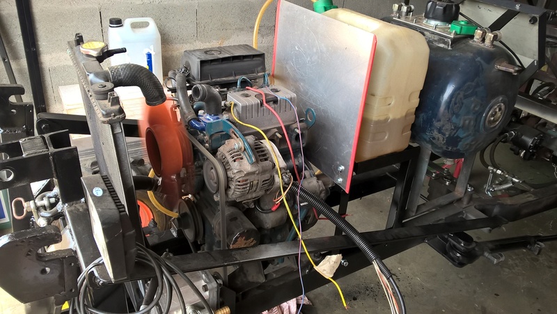

Bonjour , quelques clichés de l'avancement du tracteur , il avance petit a petit , meme si je passe tout les jours sur le forum pour surveiller les sujets
l'echapement artisanal qui fonctionne plutot bien ( don d'un voisin ) :
le coude est de récuperation au boulot d'un diamètre 60 mm et m'évitera de prendre les gaz d'échappement dans le visage

Re: tracteur artisanal avec moteur kubota bi-cylindre + relevage version 2.0
Message par polo-du-lot le 19/7/2016, 21:12
joli brui, bien le pot.
une question, ton ventilo souffle vers le radiateur ou aspire l'air a travers le radiateur?
sur mes 2 machines j'ai les 2 systèmes d’où mon interrogation.
je pense qu'en inversant le ventilo on doit pouvoir faire l'un ou l'autre.
mais lequel est le plus efficace.....

Message par Yannick61 le 19/7/2016, 22:07
Bonjour le plus efficace est d'aspirer ds le radiateur

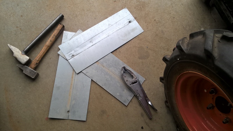

Bonjour , je vient de finir d'habiller un flanc
une partie des toles de récupération :
pointage et finition du flanc gauche :
