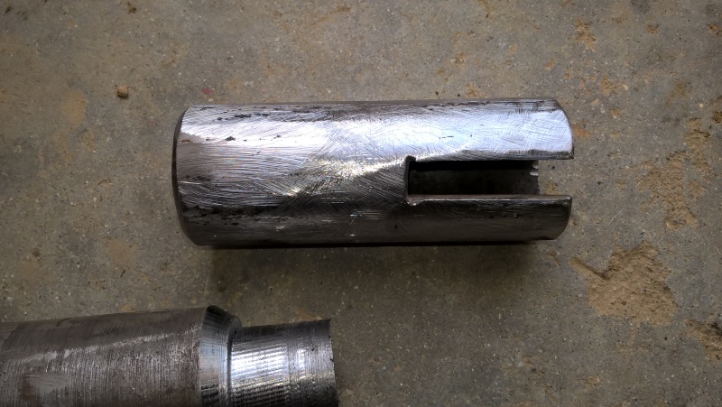

bonsoir , je vient donné quelques nouvelles du tracteur , et apporté 2-3 photos que j'avais du oublié
alésage de l'ancien arbre du pont pour s'accordé avec la pièce usiné :
la seconde pièce qui s'accorde avec le moteur ORM qui a etez usiné :
mise en place :
le tout soudé :
le soudeur 85

Message par jean-jacques rouleau le 10/2/2016, 20:13
C'est un plaisir! d'avoir de bonnes nouvelles d'avancement! ami
Solide et droit! l'arbre super!
