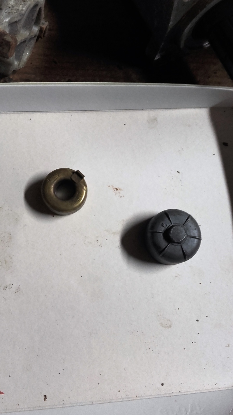

Bonsoir à tous, je cherche pour achever la restauration d'un motostandart T2 un carbu ou son flotteur d'origine avec son aiguille. Je mets la photo de celui que j'ai trouvé au démontage qui ne semble pas être le bon. De toute façon il ne coupe pas l'arrivée d'essence. Le carbu est un Bing
portant N° 1/14/47 (moteur Sachs stamo 75). Merci de votre aide.

Avez vous vérifié la présence,l’état et le réglage du pointeau
et du flotteur

tu trouve rien de correspondant ici, ne fais pas gaffe a la matière, c'est de la refabrication, ce qui est important c'est les dimension et surtout le poids!

[Bonsoir à tous, j'ai reçu la proposition de Tilmanns.Toutes pièces sont dispo et la note assez salée . Je vais suivre le conseil de Tom 02 et interroger son fournisseur car ils n'ont rien pour ce carbu au catalogue qu'ils présentent. Tilmanns m'a adressé l'éclaté du carbu (voilà des gens sérieux) et tout semble correspondre sauf peut-être l'aiguille du flotteur :trop de jeu pour qu'il s'agisse d'usure. La charnière du flotteur est aussi déformée et le pointeau (très) légèrement marqué; ceci pour répondre à Ridel. Merci encore à tous
