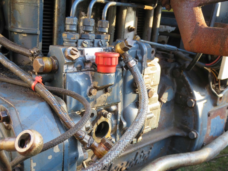

re une photo de la pompe P I et du circuit de go S T P

D'autre part, en démontant la pompette, il y a de l'huile qui est sorti du carter de la PI
Est-ce quelqu'un sait quel type d'huile il faut mettre dans la PI? C'est pas le même circuit que l'huile moteur car elle très claire (alors que celle du moteur était noire).
Je vais essayer de prendre des photos de la PI, pour le circuit gasoil je ne sais pas si je peux prendre tout en photo. Si je comprends bien ta demande voilà un schéma à partir de l'éclaté

voilà les photos de la pompe, mais sans la pompette (si ça va pas, je te renverrais une fois qu'on aura remonté la pompette - sur laquelle se situe l'arrivée depuis le réservoir de GO), et une vue d'ensemble du circuit GO - si c'est pas assez précis je pourrais prendre des photos plus en détail :
La PI :
et le circuit GO :
