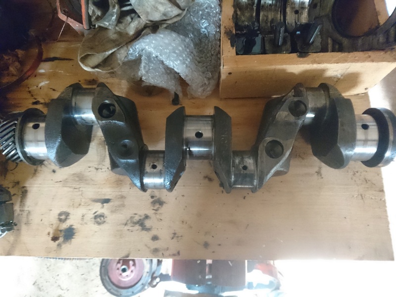

Bon j'ai déposé le vilebrequin comme voulut
et finalement c'est pas trop mal.
J'ai juste quelques manetons rayé et je me demande d’où ça peut venir du coup va falloir remédier à tout ça
Là encore les coussinets ne montrent pas une grande usure mais quelques uns sont rayé ...     Encore des pièces à changé

Chapeau , moi face à autant de casse je n ' aurais pas continué. Plutôt trouvé un bloc meilleur. Ta bien du courage je vais suivre j'adore les fiat ! De très bon tracteur !

Message par GORDINI 07 le 25/10/2016, 18:24
Comme Nico, j'aurais abandonné !
les soudures de fonte çà l'intérieur du bloc, ce n'était pas gagné !!!
