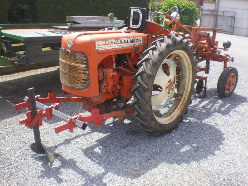

Message par TATAVE85 le 3/1/2016, 11:05
Bonjour à tous ,
Voici une photo, d'un G motorisé Vendeuvre,
Bonne journée

Message par cherbe le 3/1/2016, 11:20
@TATAVE85 a écrit:Bonjour à tous ,
Sur LBC, il y a une personne qui recherche ce modèle depuis fort longtemps. C'est toi ?
La persistance de l'annonce prouve que ce modèle est extrêmement rare !
Un autre avec sa carosserie :

Message par TATAVE85 le 3/1/2016, 11:37
Re
Oui, c'est un modèle rare ,c'est un gars du Lot qui passe l'annonce sur LBC ,
j'en ai 3 équipé moteur continental ,un moteur Peugeot ,et un qui a été transformé avec un moteur de 2cv ,et qui tournais
dans les vignes ,Nantaises je vous mettrai des photos ,
