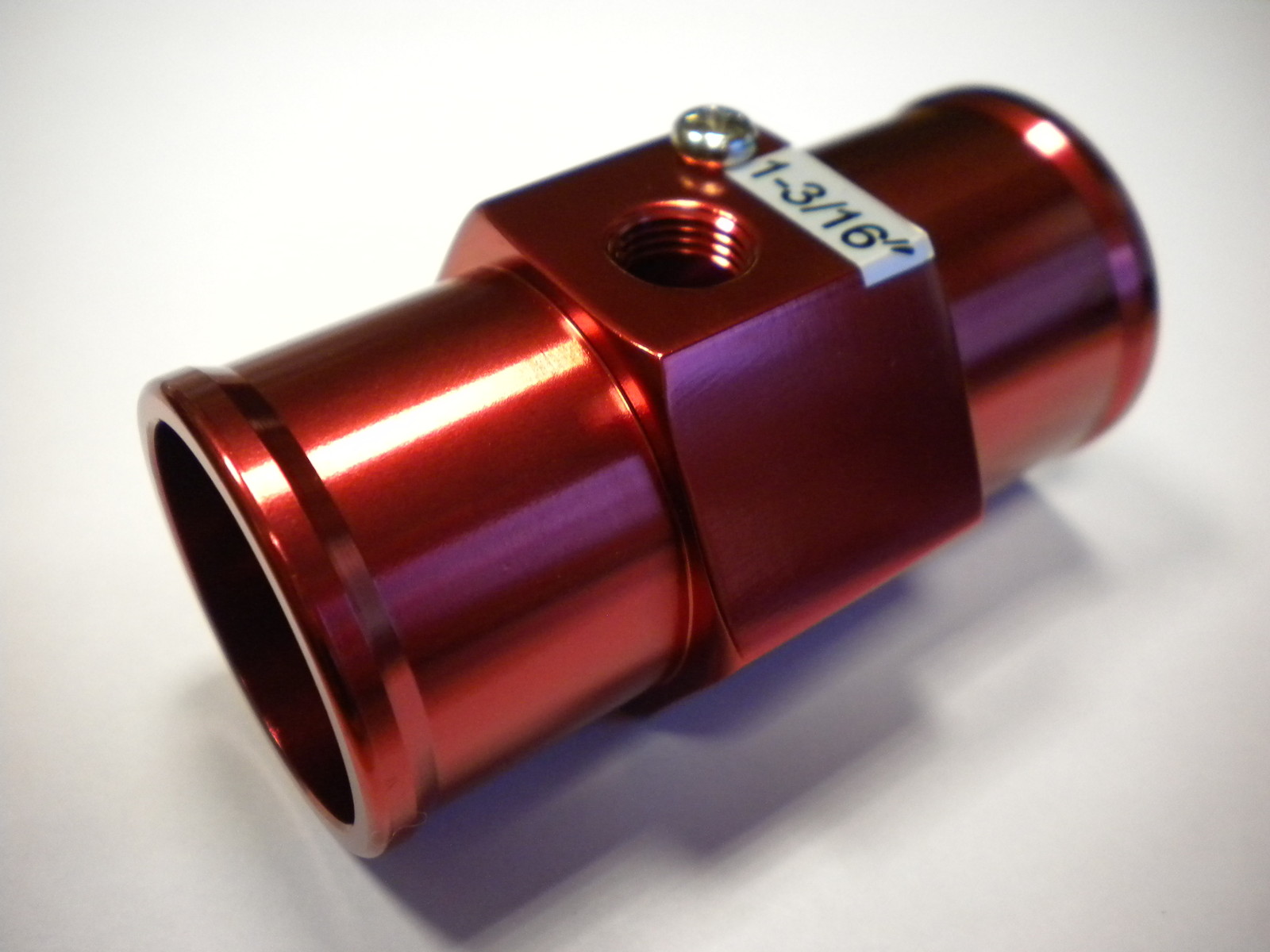

Message par Feub le 6/1/2016, 09:30
Je penses que c'est juste l'emplacement qui ne conviens pas, ça doit être le retour du radiateur! Le problème c'est que du temps que le(a) chauffeur(se) réalise que la température est trop élevée, le moteur aura peut être déjà du mal! Il vaudrait mieux être sur le départ radiateur, pour être informé tout de suite que le moteur commence a chauffer et qu'il faut 'calmer le jeu'.
Pour mettre une sonde sur une durite:
En plus, ça fait tuning
Nombre de messages : 3118
