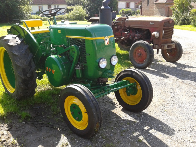

Message par Invité le 19/6/2016, 10:43
le 201 avant de partir  Sad avec ses frangins en plus il fait beau et ca fais plaisir aux passants

Message par johndeere310 le 19/6/2016, 14:15
Pas mal la petite expo

Message par Invité le 19/6/2016, 16:23
Merci johndeere310
il y en a plus que deux et le 3043 j'ai oublier de prendre une photo sur la remorque mais son nouveau propriétaire la fais il reste à 70km
si vous avez une question sur le 201 je ferais de mon mieux pour y répondre
