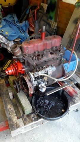

après un long moment, voici quelques nouvelles du Farmall F 235 d
Après plusieurs tentative de démarrage sans réel résultat, avec l'aide d'un ami mécano, on à décidé de repartir de zéro et de mettre le moteur "à terre", choses que j'aurai du faire dès le départ.
une photo lors du démontage en 3 parties, l'essieu avant, le moteur et le train arrière
le moteur prés à partir chez mon ami mécano
En premier temps, j'ai envoyé la pompe à injection chez un diéséliste, la pompe été grippé
Puis le moteur a été entièrement démonté et refais, ( joint de palier, segmentation, coussinet de bielle, coussinet de palier...)
Après avoir recalé la pompe à injection, le moteur s'est enfin mis a chanter de façon régulière !
Aujourd'hui, le radiateur est parti en réparation, fuite au coude d'arrivée d'eau
En attendant, je remet en état l'essieu avant .
La prochaine étape sera le remontage !
à bientôt
Rémi

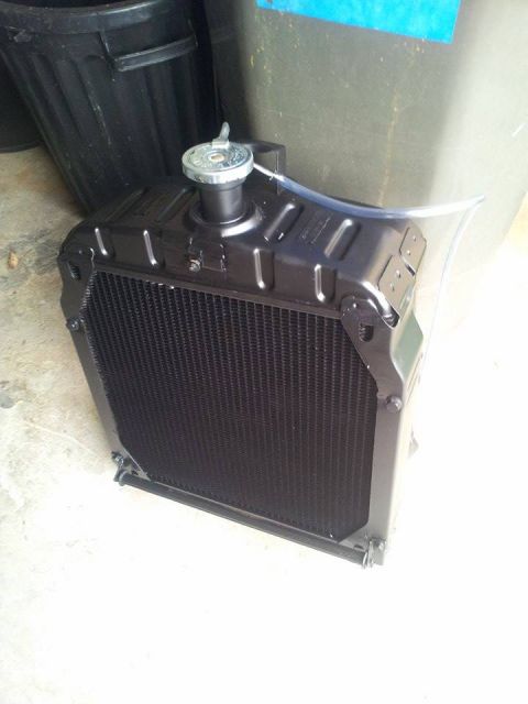

le radiateur est revenu de réparation, il est comme neuf
à bientot
Rémi

Re: Farmall F-235-D
beau boulot
le radiateur et nickel
on attend la suite.
