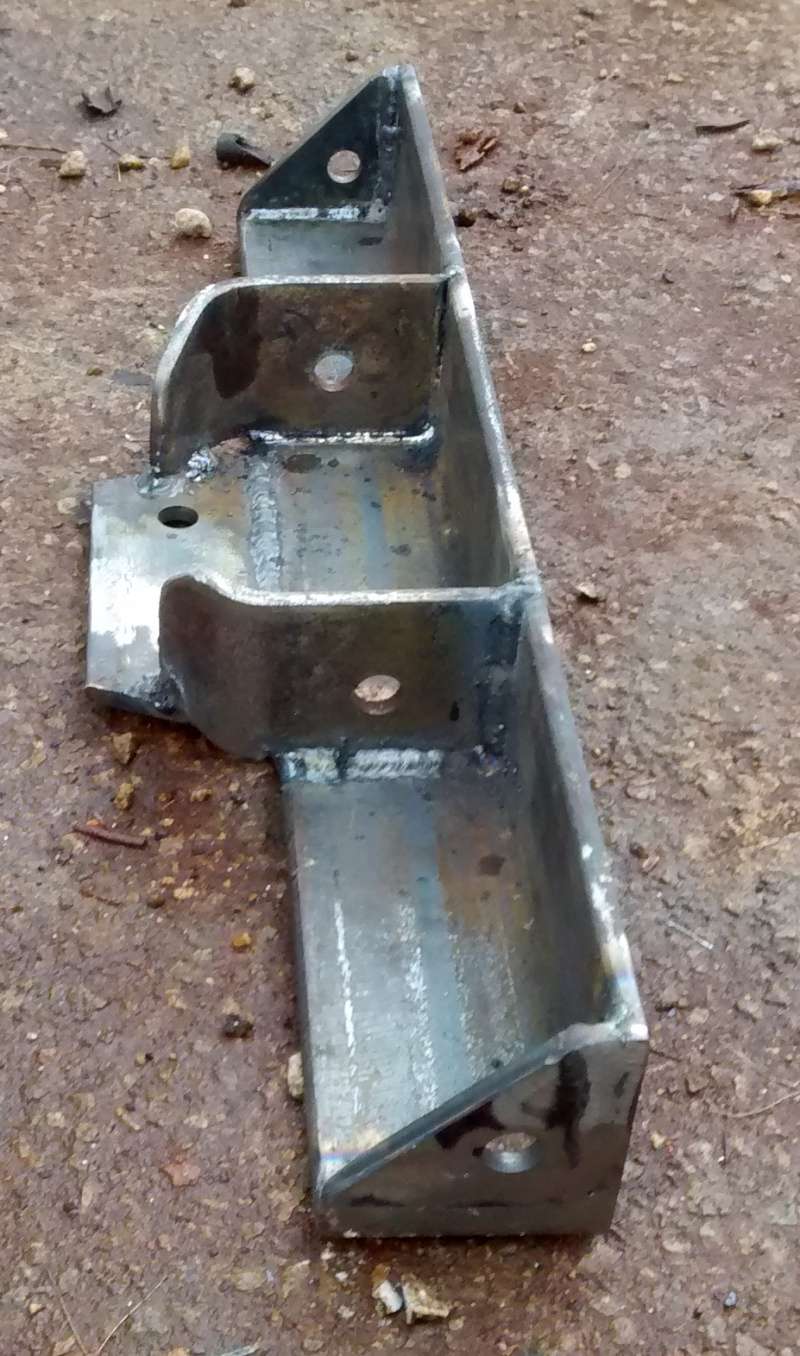

Le kit Bachalu est arrivé depuis quelque temps déjà et la réalisation a primé sur les messages, maintenant que nous approchons de la fin je prends le temps de présenter le résultat et recueillir vos commentaires et idées.
Des fissures bilatérales dans le châssis entre l'embrayage et la transmission hydraulique me conduisent à réaliser un bâti (très inspiré des modèles Kubota) joignant moteur, embrayage, transmission et pont arrière.
Les équerres de fixation d'origine sont remplacées par un bout d'UPN.
Les pattes oranges sont les fixations du carter de coupe qui va passer à l'arrière sur le 3 points.
La traverse principale est recoupée de 5 cm de chaque côté pour ne pas dépasser des roues avant.
La traverse avant (cornière) est retournée pour avoir la partie horizontale en arrière:
montage original vu de l'avant:
montage choisi:
traverse vue de l'arrière, les renfort centraux la fixent sur les deux berceaux avant du tracteur et renforcent le support d'attelage (plaque avec 2 trous). Aux extrémités, les triangles proviennent de la patte d'origine recoupée, ils supportent les raidisseurs avant (cintrés à la presse pour laisser la place au pot d'échappement et au filtre à air, le cintrage a été diminué ultérieurement pour conserver le rappel vers l'intérieur des tubes verticaux (maintient voulu par Le Chenillard).
Les fixations du godet ont été transformées (inspiration John Deere) pour changer facilement godet et transpalette: les 2 joues restent solidaires des bras et se verrouillent sur le godet par une goupille:
