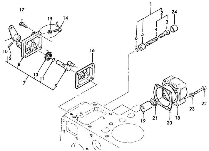

voila des petits éclatés
http://www.partspring.com/media/catalog/product/cache/1/image/5e06319eda06f020e43594a9c230972d/Skid-Steer-Loaders/L553/905.jpg
le lien général tout les éclatés du moteur
http://www.partspring.com/catalogsearch/result/index/?q=KUBOTA+V1902-B+DIESEL+ENGINE&x=0&y=0&___store=&p=2
si je comprend bien, le levier 9 pousse l'ensemble 1 a 6 et ouvre l'alimentation de gas-oil quand c'est pousser a fond coté droit.
(c'est aussi simple que ça ?
et dans mon cas l'ouverture ne dois pas se faire a 100% ?
polo-du-lot
Nombre de messages : 2753
Localisation : gignac 46
Re: remise en état ransomes T51D et 350D
Message par aztek29 le 23/2/2016, 23:24
côté doc:
http://www.max-holder.com/uploads/tx_bfactordokumente/130519_Kubota_Motor_V1902.pdf
Pour le WSM , le kubota KH101 est équipé de ce moteur:
https://www.maskinisten.net/downloads.php?view=detail&df_id=255
La commande de stop doit agir sur la crémaillère de pompe via le régulateur je pense:
à+,
edit:
infos moteur dans cette doc, à partir de la page 238:
http://www.wslconstruction.com/SiteAssets/kubota-files/Bobcat%20741%20742%20743%20743DS%20Skid%20Steer%20Loaders%20service%20manual.pdf

J'obterai aussi pour le démontage de l'ensemble commande de stop. Je crois deviner un ressort de rappel autour de l'axe. Peut-être donc pas de liaison solidaires avec les organes du régulateur.

le ressort doit y être et fonctionner car la manette revient bien en position démarrage.
l'extrémité de la bielette 9 passe dans le trou oublon de 4 et actionne 3, j'ai juste ?
polo-du-lot
Message par aztek29 le 27/2/2016, 21:37
Re,
Je vois un "talon" sur la pièce 4, sur lequel la commande de stop agit peut-être?
À confirmer au démontage...

Message par polo-du-lot le 28/2/2016, 13:08
j'ai démonter le coté arrêt.
cette partie a l'air ok.
si j'ai bien compris la biellette 9 s’insère entre le talon d’arrêt du 3 d'aztek et l'extrémité de 4.
l'encoche de 3 (juste au dessus de la fleche) va dans l'ergot visible de la photo d'aztek et doit donc faire coulisser la tige qui doit ouvrir l'arriver de gasoil je pense :non:
c'est cette tige qui ne doit pas coulisser assez librement, faut que je puisse y accéder je vais chercher par ou et comment.
après avoir remuer et mis du W40 j'ai un petit coulissement de 3, (2-3 mm) est ce suffisant?
j'ai fait tourner et le moteur a elu son pape ca fume blanc, serais ce bon signe ?

@polo-du-lot a écrit:j'ai démonter le coté arrêt.
Tu parles là de la crémaillère de pompe ?
Si une sortie de la pompe ne donne pas, peut-être un élément de grippé?
En démontant les sorties de pompe, as-tu vu si les pistons bougeaient bien en actionnant les poussoirs ?

oui c'est ça la crémaillère avec son taquet qui va dans l'encoche du levier 3 est je pense effectivement grippée.la partie visible par l'ouverture de la gâchette stop on la voit bien briller.
il me faut remettre aussi des colliers neufs sur certaines durite, je dois effectivement avoir une petite fuite.
pour accéder aux poussoirs il faut que je sorte l'élément complet de la photo je suppose.
qu’appelle tu sortie avec clapet dessous ?
c'est ma 1ere pompe a cœur ouvert (je sais je suis culotté lol) alors je préfère y aller avec prudence, et savoir ou je vais.
pour le moment j'ai enlever la tuyauterie, les 4 raccords du dessus et je me suis arrêter au joint 5.
l’intérieur semble propre.
ne vaudrais t'il pas remettre le joint cuivre 5et le torique 20 neuf pour le remontage définitif?
la pompe ressemble parfaitement a ce modèle de la photo.
faut simplement démonter les 4 vis et la sortir verticalement ?
c'est actionner par quoi les poussoir dessous?
voici un éclaté de la pompe, ca sera plus parlant je pense pour expliquer et comprendre.
polo-du-lot
Message par aztek29 le 29/2/2016, 21:10
T'as bien raison! Il faut un environnement de travail aussi propre que possible pour ne pas polluer la pompe.
Pour actionner les éléments de pompe, tu peux la laisser en place. En tournant le moteur à la main, l'arbre de régulateur va tourner aussi et les cames actionner les poussoirs.
en 6 les clapets.
Dessous, tu auras un visu sur le haut des cylindres et pistons de pompe. En tournant le moteur, chaque piston doit monter/descendre dans chaque cylindre. aller plus loin dans le démontage risquerait de modifier les réglages de la pompe!
Mais si la crémaillère est grippée, peut-être serait-il plus prudent d'apporter la pompe complète à un diéséliste... avec les injos pour contrôler leur tarage au passage
recuire le joint Cu si tu peux déjà.
