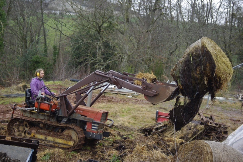

Re: Chenillard Massey 164C
Message par lbpp le 3/1/2016, 14:35
salut et bonne année à vous!
Alors, en continuant à espérer faire des envieux et attendant encore quelques vacances, je commence à découper la ferraille pour adapter le châssis du chargeur... Et sollicite votre sagacité...
Pour laisser passer les chenilles... Je compte ressouder contre la diagonale restante du 100 par 25, pour renforcer, et solidariser les coupes en soudant des morceaux de 100 par 35, qui feront buttées contre les coupes. Le tout soudé toutes parts évidement.
La verticale, je compte la renforcer avec du 20 par 20, sachant que je n'en ai pas suffisamment enlevé, il n'y a qu'un millimètre entre les tuiles de chenilles et le montant...
Ensuite il me faut un longeron de renfort pour solidariser les blocs et remplacer ce truc merdique... Est-t-il préférable d'employer fer plat, U ou cornière? Il me semble que le U résisterait mieux aux contraintes diagonales, lorsqu'on pousse avec un angle du godet par exemple...
D'autant que je suis assez loin du bloc, le tracteur est plus étroit que les 165, 168... Auxquels le châssis est apparemment adapté...
Ca va pas être évident d'être certain de bien fixer ça dans l'axe...
Là aussi, quel est votre avis?
Pourquoi pas en profiter pour mettre un fer plat porte masse devant et un blindage sous le carter? ça continuerait de renforcer le tout...
Suis-je dans la bonne logique? Ou comment faire?
Qu'en pensez vous?
Ensuite, j'avais envie de solidariser le longeron avec la plaque de support sous le bloc pont boîte, fixé par 4 goujons écartés de 52 par 150... Diamètre 14, autant dire que c'est un peu souple... Trop à mon goût! J'ai reforré la plaque pour la placer, je ne me suis pas loupé, ouf!
 En boulonnant, pour pouvoir déposer et entretenir le tracteur à l'occasion, il y a ces deux trous, les plus à l'intérieur qui doivent servir à ça en mon sens.
Une petite photo pour finir du bricolage attache stabilisateurs... Celui de gauche est à souder, ne tenant que par une vis...
Merci à vous et à bientôt!!!
Jonathan.
lbpp
Nombre de messages : 105
Localisation : 12
Date d'inscription : 11/04/2013
Message par lbpp le 29/2/2016, 20:20
Salut!
Des nouvelles du bâtis!
Voici la bride liée à la barre de suspension arrière, et la cornière qui se liera à la plaque sous le bloc boîte. Cornière de 100, fer plat de 20 par 100... Solide!
Voici un longeron fini, difficile à adapter avec ces trous filetés aux hauteurs et orientations différentes sur les différents blocs... Mais voilà!
Une fois monté! c'est ajusté, impec'! :youpi:
L'autre côté,
On voit la bride serrée sur la barre, les cornières de la bride et du longeron solidarisées à la plaque de soutien par trois boulons M16.
Puis remontage des aille, reposes pieds... Et voilà!!! J'ai trouvé que c'était pas évident d'ajuster les pièces sans données de cotes précises. Un plan, c'est quand même bien... Mais ça fonctionne impec'!
Super bien! :youpi:  :youpi:
Reste le porte masse, le blindage du carter... Ca attendra!
comme toujours je suis bien preneur de remarques concernant la conception, la réalisation... Si j'ai fait des conneries ou que je peux améliorer le bidule, c'est toujours bienvenu
