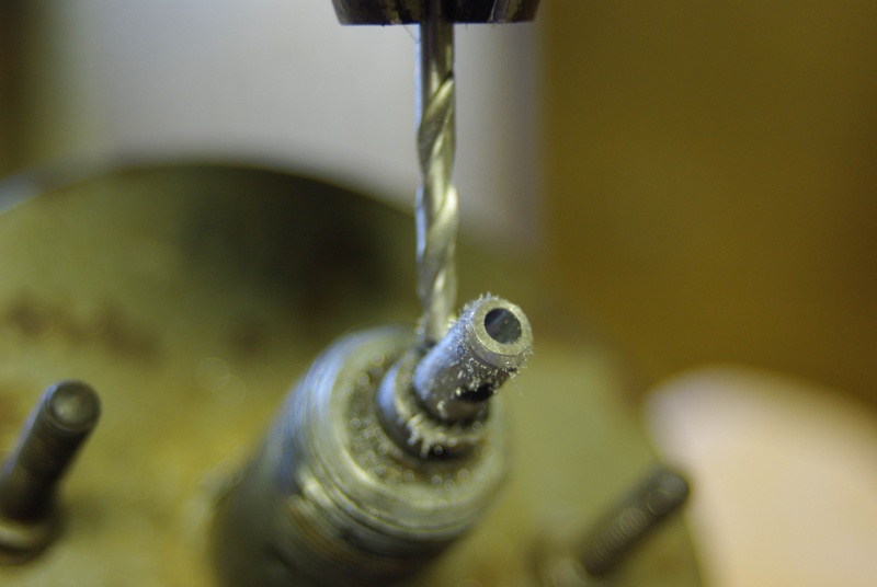

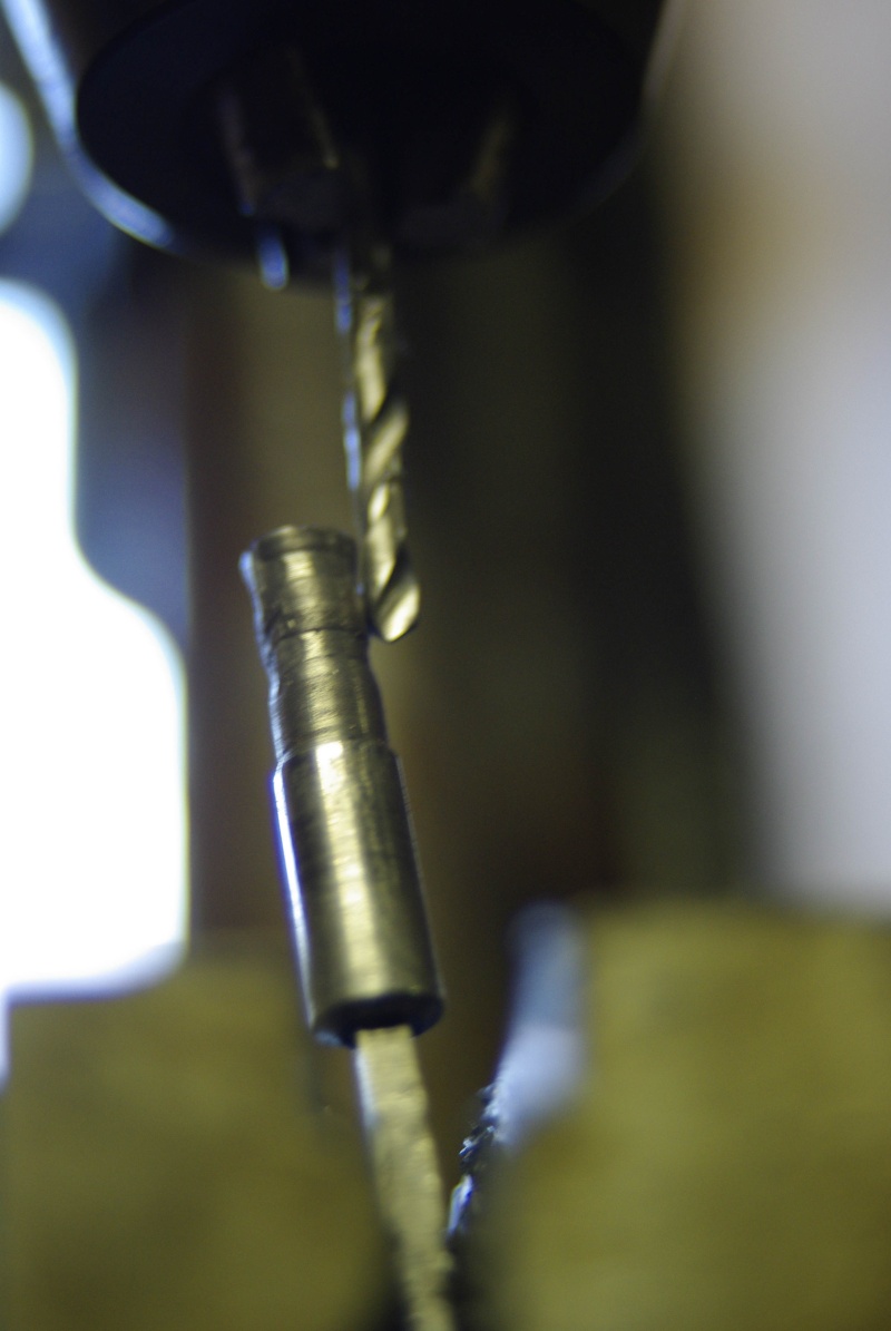

Puis je me suis attaqué au sujet qui a occupé nombre de réflexions nocturnes : le compteur.
Câble introuvable, et sans savoir si les démultiplications étaient toujours les mêmes, j'ai bricolé :
Après avoir ôté l'embout du câble neuf, je coupe la gaine à la bonne longueur.
Puis je récupère l'aiguille du précédant câble, et pratique un forage dans le fond, au diamètre du nouveau câble, 3mm au lieu de 5 pour le précédant.
Côté compteur, le raccord était un tube qui venait entourer l'axe de sortie, le tout percé et fileté pour y placer une vis pour solidariser... Cette partie de câble a disparu, je perce donc l'axe en son centre.
L'écrou libre est fileté au même pas que le support côté moteur. Je prends la neuve car elle est en alu, au lieu de l'acier de la vielle qui a bien foiré le pas du support, en étant sûrement mise de traviole... Les rondelles sont là pour faire un buttée plus large, j'ai choisi d'utiliser l'embout correspondant côté compteur, il ressemblait plus à l'ancien en dimensions. J'ai inversé les embouts en somme!
En face...
Monté, j'ai dégraissé et collé à la loctite l’extrémité du câble dans la lumière pratiquée dans l'axe de compteur.
Pareil pour ici, avec un collier pour tenir l'embout que j'ai ouvert comme un sagouin...
Et voilà :youpi:  :youpi:  :youpi:  Trois heures plus tard tout de même... Il faut dire que j'ai été u peu toc, à vérifier 10 fois les longueurs avant de percer, couper... Plus qu'à espérer que ça durera!

La vis de purge de bocal de décantation a pété, j'ai percé et taraudé plus large... Tout était obturé de merdes sèches, dures... Je crois que le précédant utilisateur mettait du gasoil et démarrait, peut être une vidange de temps en temps, mais... Catastrophique! J'ai découpé des joints dans une plaque, Ils étaient secs et cassants.
