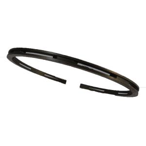

ok j'avais pas saisi , tu me le montre ce racleur ?

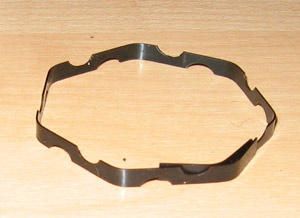

Message par cLG5656 le 13/11/2015, 19:00
c'est un comme sa:
avec sa en plus coter piston:

Message par ALAIN/als le 13/11/2015, 20:13
donc merdum en un seul morceau , tu trouves juste le racleur ?

Message par cLG5656 le 13/11/2015, 20:56
nan photo du net!
mais si je trouve rien, je pence partir sur un racleur de briggs en bon état, car c'est les même exepter le diamètre du piston un tout petit peut plus petit malheureusement!
je vais encore creuser le sujet pour voir s'il n'y a pas un moteur qui a des segments de dimension similaire!

ben non te faudra controler le diametre et le jeu a la coupe sinon ca sert a rien , le tien il est pas pareil que la photo ?

il est comme sa mon racleur:
