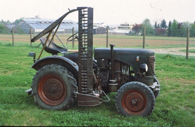

Bonjour 8080,
Le modèle Bautz AW 180 est comme les autres modèles de Bautz relativement solide. Les components électrique, les joint spi et les roulements sont standard et relativement faciles a trouvé, comme les pièces pour le moteur MWM. Mais il en est autre pour les pièces tôle, arbre de roue, ou de transmission, et engrenages, là ça coince !  Comme la boite est fait maison de Bautz, il est très difficile ou mêmes impossible à trouver des pièces de la transmission si celle-ci son cassé. Et si on doit commencer à refaire des engrenages sur mesure…. Ça risque de devenir très cher. Malheureusement.
S´il y a du jeu dans la direction, vérifier d´où ça vient !  Si  ce sont que les rotules ou le levier avant ce n´est pas grave, mais si le jeu est dans le boitier de direction ce sera aussi difficile à y remédier.
Voici quelques vues d´un Bautz AS 240.
Si le jeu dans la direction est là ce n´est pas joli mais avec des bagues en laiton et un rechargement a la soudure on poura y remédier.
