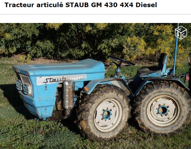

J'arrive un peu tard, mais cette annonce me paraît honnête !
http://www.leboncoin.fr/materiel_agricole/915090152.htm?ca=13_s

Message par ville le 30/1/2016, 11:05
Salut JP, j'arrive enfin à touver un peu de temps pour repondre; le staub 430 en question est super mais il n'a pas fait long feu sur LBC; convalescent, je me suis acharné sur mon 428;je me suis régalé à monter une DA au top;( orbitrol ,diviseur de debit, verin et tuyauteries hydro); la direction desormais un vrai plus sur ce tracteur; j'en ai profité pour le separer en 2 verifier les bagues d'articulation et changer les croisillons de cardan qui avaient bien souffert; cet engin a eu un probleme de blocage de diff. le maitre cylindre et sa pedale ont disparus;dans la foulée j'ai ouvert les 2 ponts;curieusement tout est intact; les fourchettes de blocage sont là et fonctionnent parfaitement à l'aide d'un simple tournevis pour les pousser; les orifices d'huile ont ete bouches; je pense remonter un blocage sur le pont avant avec un maitre cylindre de moto et un poignée; à voir plus tard;
Pour le IH vigneron, je n'arrive pas à convaincre le vendeur de me faire une cardan provisoire pour essai du pont avant (tracteur sur cales); il n'a vraiment pas le temps de s'occuper de ça et doit preferer voir le tracteur partir sans s'enquiquiner avec ma demande; voilà pour l'instant; je ne suis pas non plus acharné sur l'achat de cet engin;

salut jp, je reviens juste sur ton annonce de gm430, pour pas qu'il y ai confusion par la suite :
ces tracteurs ne sont pas des staub, mais une fabrication Goldoni pure ! ce qui fait loi c'est la dénomination Goldoni, car staub a tout mélangé sous le nom gm !
donc il y a plusieurs châssis boites qui ont reçu différentes motorisations. parfois le même moteur sur un chassis boite tres different !
le gm430 est un Goldoni gm4-30, c'est tres different d'un gm428/435/440 qui sont issus de la serie 200universal de Goldoni. seuls ces trois modeles ont des chassis commun avec des particularités de boites différentes.
tout ça pour dirre que le gm430 n'a rien a voir avec le gm428, si ce n'est le capot, et encore le dernier modele de gm430 !
si vous avez des doutes sur les pièces, vous pouvez me demander, a force je commence a les connaitre même si on en decouvre tous les jours !
a+, marc

Salut à vous, j'avais remarqué sur les photos que ce tracteur n'avait qu'un seul levier de vitesses; je ne connais pas le 430; j'avais l'intention de poser la question au vendeur.... inutile le bolide etait vendu. question pour mon 428 tant que je suis là:est ce que les fourchettes de blocage de diff.peuvent etre en panne à l'interieur c'est à dire ne pas fonctionner sous la pression du fluide; peut etre pisser l'huile dans le pont et ne pas pousser la fourchette; ce qui expliquerait la suppression du diff. sur ce tracteur; elles fonctionnent bien au demonte pneu (pont ouvert) mais je pense à ça maintenant que j'ai tout remonté(super idée);je vais demander aussi à MR MERLETTI le sav sympa de GOLDONI FRANCE;
