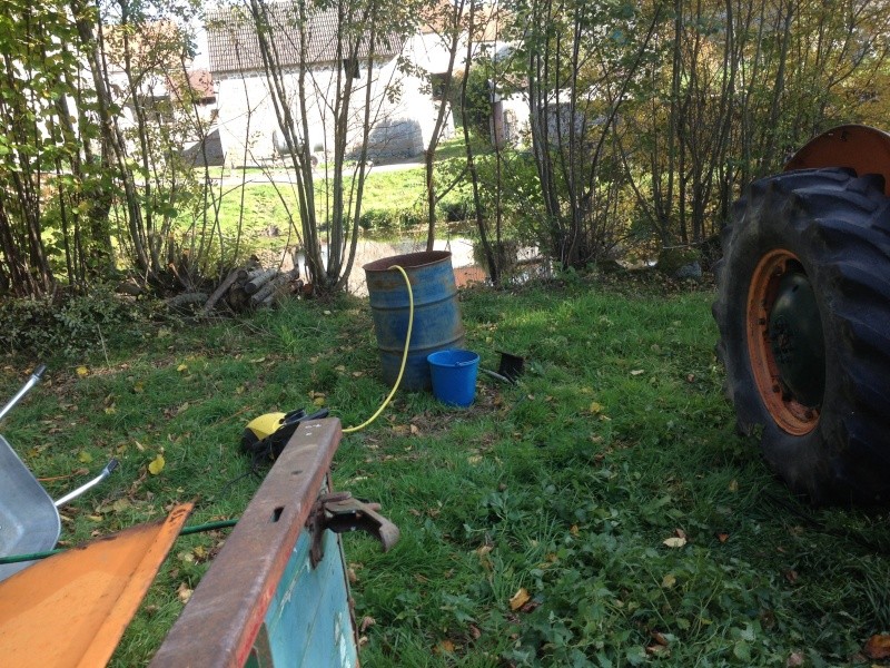

Un aperçu de ma station de lavage maison (écolos : de toute façon l'eau polluée finit dans tout les cas dans la rivière :siffle: ) :

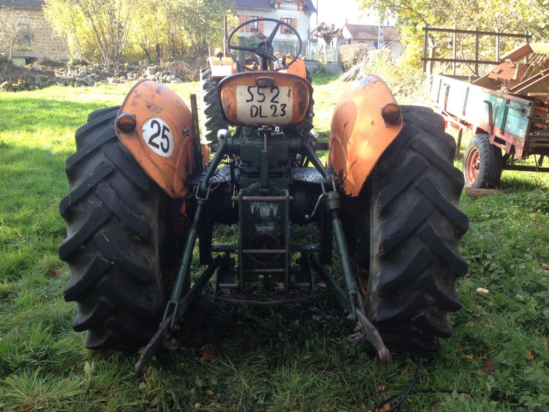

Un aperçu du plus important sur un tracteur, son cul :siffle:
Voilà donc il est bien dégrossit voir propre et à l'abri dans la grange ou je vais le réparer, malheureusement je n'ai pas eu le temps de tomber le carter moteur pour voir le vilbrequin

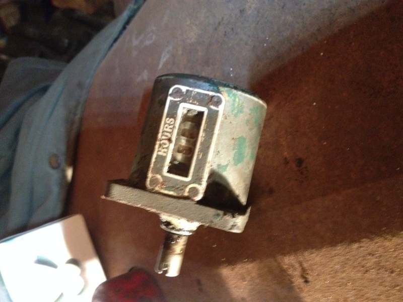

Vu que le moteur va être refait vaut mieux avoir un compteur d'heure qui fonctionne pour les vidanges :

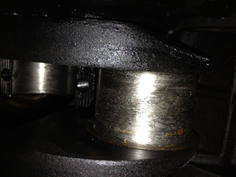

La suite le weekend dernier:
Le résultat final, sans les bout de la tige de culbuteur que j'ai sorti :
Le 4, côté réservoir, coussinets HS, vilebrequin attaqué :
Le 3, coussinets HS, vilebrequin attaqué:
Le 1, coussinets HS, vilebrequin attaqué:
Et le meilleur pour la fin, le 2, coussinets HS, bielle HS, vilebrequin attaqué/HS:
Donc les morceaux trouvés viennent bien du régule et heureusement d'une bielle :siffle:
Même en côte rectification max soit 1mm de moins je suis pas sur que ça soit possible vu l'état du vilebrequin :bizarre:
Donc en occasion chez :
