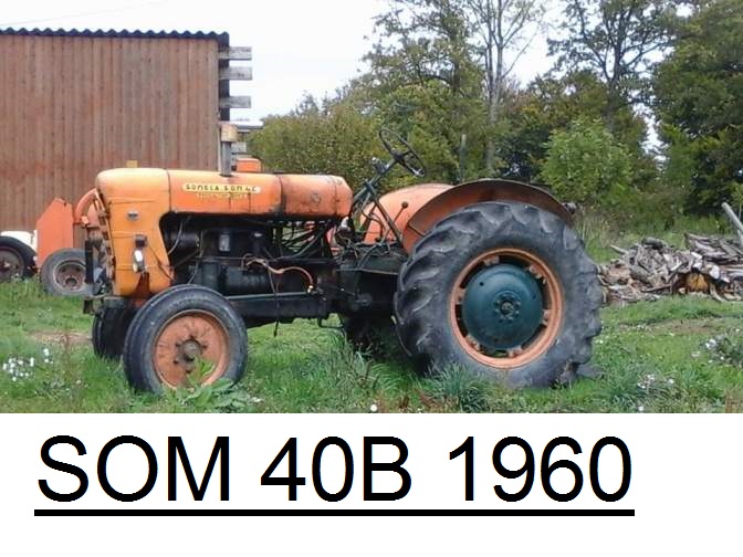

Donc je suis passé le voir tout à l'heure :siffle:
Pour commencer c'est un Som 40B de août 1960 monté en 28 pouces à l'arrière.
Numéro série 60 658
Numéro moteur 143 945
Il manque au niveau carrosserie les deux longerons moteurs et les deux capots de batterie, la calandre à souffert, il manque le silencieux, les phares ont été trafiqué n'importe comment....
Le plus marrant c'est que le gars m'a dit au téléphone que le moteur était HS et en arrivant je lui redemande et il me dit qu'il l'a démarré il y a deux heures à peine
Je fais le tour rien de grave, embrayage et freins ont l'air bons (à l'arrêt bien sur), partie attelage ok, trois point absent et batterie(s) absente(s).
Un truc qui m'a interpellé c'est l'absence de contrôle d'effort sur le tracteur ainsi que de la prise d'huile mais il me semble que sur le 40B ça soit comme ça  :bizarre:
Je demande donc au gars de le démarer (pour diagnostiquer la panne), il va chercher une batterie, la branche et là la dynamo se met a tourner   , pas affolé le gars coupe le contact, serre les cosses et essaye de démarrer; batterie vide.... Le moteur a fait plusieurs tours et pas de gros bruit anormal au niveau moteur.
Je cause un peu avec lui pour en savoir plus, il l'a depuis 2007 et n'a fait que de la fendeuse avec (24T lerin), il rentrait du bois et sur la route bruit au niveau moteur. Arrêt depuis ce jour. Juste avant de partir il me dit que le bruit venait au niveau moteur-embrayage sachant que j'avais insisté pour savoir si c'était le moteur (biellle ou soupapes)
Du coup je dois normalement y retourner demain avec une grosse batterie pour le démarrer et entendre de moi même le bruit, si ça se trouve c'est juste le roulement pilote qui est HS (fort probable vu l'utilisation quasi exclusive à la pdf) ou l'embrayge (en espérant que ça ne soit pas les paliers de vilbrequin).
Donc la suite demain normalement

Alors voilà les nouvelles :youpi:
Donc je suis retourné chez le gars avec la grosse batterie du Som 750 plus la sienne du Ih 423 et on a difficilement démarré le moteur (soit disant qu'il avait démarrer hier....) à cause d'une fuite de gasoil sur les tuyaux d'alimentation qui créée une prise d'air.
Une fois démarré bruit anormal au niveau du démarreur et non de l'embrayage, sachant que le démarreur avait bien peiné avant. Mais bizarrement le bruit le s'entendais pas à tous les régimes, quand le démarreur tournait assez vite on l'entendait mais au ralentit rien :bizarre:
On arrête ça rapidement pour pas augmenter les dégats :siffle:
Donc j'ouvre la trappe de visite au niveau de l'embrayage et là la couronne est comme neuve, rien d'anormal et les garnitures du disque de pdf sont comme neuves; pas là le problème on peut refermer
Du coup je demande au gars si je peux vidanger le moteur et ouvrir la trappe sur le carter pour en savoir plus, " Oui "
Aller on ouvre, fumée blanchâtre qui sort et huile super liquide, fluide comme de l'eau mais elle n'en contient pas et ne sent pas la gasoil scratch
Sans doute un grade à la con mit la dedans, si ce n'est pas de la super tout :siffle:
On regarde le bas moteur (enfin ce que l'on peut voir) et déjà pas de bielle de coupée :youpi:
Un bout de cardan sur la pdf et aller tourne !
Rien d'anormal n'est visible, on explore donc le fond du carter et là bingo
Le restant des coussinets (de bielle ou palier) ??? Pas certain car vraiment pas épais du tout, comme du papier de cigarette  :bizarre: (la photo est à l'envers)
Qu'est-ce que ça ? Pas ferrugineux  :siffle:  Un caillou !!!!
Je sais pas qui a fait la dernière vidange (avant 2007) mais affraid
Bon ben c'est pas très bon tout ça.... On continu de tourner pour voir si on voit pas autre chose et là j'aperçoit l'arbre à came (me semble-t-il) ou il y a comme une marque couleur étain-cuivre (du régule?)
Stop et on ouvre le cache culbuteur pour voir comment c'est la haut.
En bon état apparent, du jeu un peu excessif aux culbuteurs et là :siffle:
La tige de culbuteur d'admission du premier cylindre (côté embrayage) qui est cassée et rentrée dans le bloc:
Bien cassée non ??? :siffle:
L'autre bout je sais pas trop ou il est et là je dis stop j'ai assez d'éléments pour me décider, je vais pas ouvrir le carter d'huile dans les 20 cm d'herbe et après dire au gars que je le prends pas....
On referme la trappe et là :
Du régule....
On refait un tour, silenbloc d'essieu avant correct, chape avant tordue, silencieux absent, jeu important aux rotules des bras de relevage, électricité à revoir, calandre à reprendre, compteur d'heure hs...
Le gars retrouve le trois point, un des deux capots latéral mais pas la barre de tire qu'il est persuadé d'avoir (c'est pas celle que t'a mis sur ton 423 :siffle: :siffle: ).
Du coup je lui ai fait comprendre que le bloc était bien Hs et donc que je le prenais pas pour 600€
" 500€ ? "
Affaire conclue ! J'aurais pu le baisser encore mais bon....
Une petite  photo  pour la route:
Du coup je dois le récupérer le weekend prochain ou le suivant en fonction de si j'ai un chauffeur ou pas :conduite:
Donc si quelqu'un à un idée rationnelle pour expliquer la casse de cette tige de culbuteur (non la soupape n'est pas grippée) ainsi que la provenance de ces bouts de " clinquant ", coussinets ? d'ou ?
