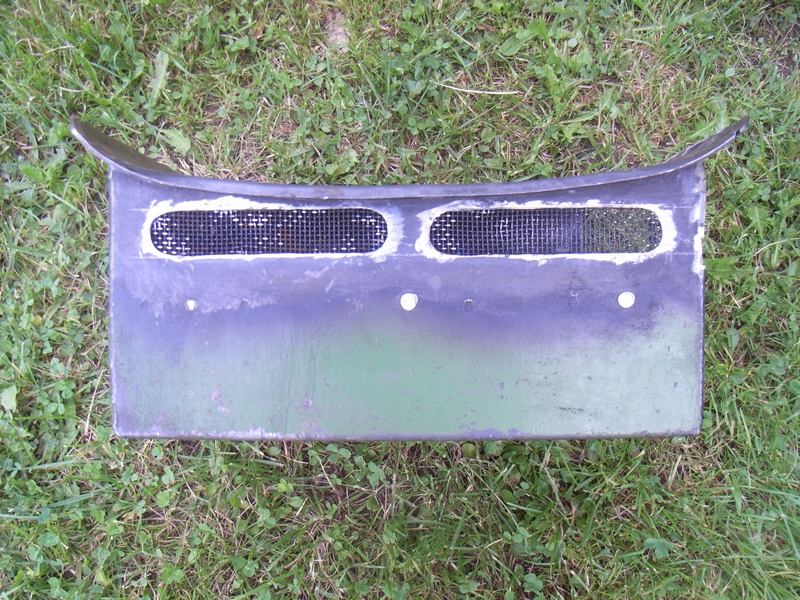

Autre point au niveau du filtre à air qui s'est vu greffé une entrée d'air fantaisiste, certes très bien faite, qui ressemble à un toit de maisonnette. Les entrées d'air d'origine sont quand à elles occultées avec des pièces soudées. A voir comment cela peut se récupérer mais un démontage s'impose pour le diagnostic!

Ce 201 avait une faucheuse latérale , et je ne serais pas étonné que la " fleur de foin " vienne se déposer sur le filtre à air , d'où cette installation astucieuse et utile dans ce cas

Bien vu Sofravi il y a encore le support de la faucheuse latérale et l'entrainement ventral. Je ne sais pas si le support est complet il y a près du volant régulateur un bout de tube tout éventré, peut être un rajout.
Je n'ai pas la dite faucheuse latérale, l'ancien propriétaire non plus.
Peut être effectivement que les grilles de prise d'air d'origine avaient tendance à se boucher rapidement d'où la greffe de cette sorte de cheminée.
Puisque le sujet est remonté je vous donne des nouvelles.
Ne trouvant pas cette "cheminée" à mon goût et non conforme à l'origine je l'ai supprimée et réouvert les deux trous oblongs d'origine. Je reconnais que c'était du joli travail quand même avec de belles soudures faites je pense au chalumeau oxy acétylénique.

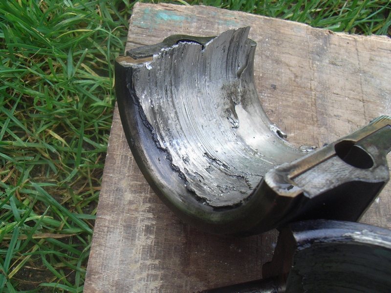

Mon intention était de regarder la bonne lubrification du moteur avant d'essayer de le remettre en route. Une fois la boite à air démontée on a une bonne vision de l'intérieur du moteur et en faisant osciller le volant j'ai entendu un cloc cloc pas sympathique.
La tête de bielle avait à l’œil un dixième de jeu tout au plus donc à priori pas dramatique le bruit venait donc soit du piston dans l'alésage ou du pied de bielle.
Donc démontage de l'ensemble bielle piston. Et là surprise:
Je pense que le maneton du vilebrequin n'a pas souffert. Celui ci sera démonté pour réparer, si possible, le filetage au niveau du volant régulateur puisque tout a été soudé ensemble. Il semblerait que l'écrou du volant avait, sur ce tracteur, tendance à se dévisser souvent...
Puis en examinant le piston j'ai trouvé que l'axe a ovalisé son logement dans le piston et est usé lui aussi au niveau des portées; le roulement à aiguille lui n'a pas de jeu sur l'axe.
Pour l'instant je n'ai rien fait de plus, je ne m'attendais pas à trouver le moteur dans cet état, l'ancien propriétaire me l'avait démarré lors de l'achat.
