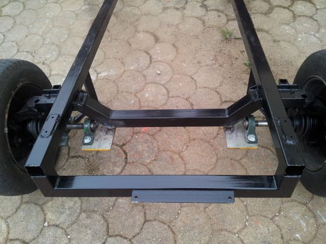

je bosse quand même un peu, j'ai refait 2 ou 3 renforts et travaillé un un peu sur la fixation des cardans et regarder pour fixer les moteur hydraulique pour l'avance, j'ai aussi fait la commande de piéce pour la transmission.
sur la 205 le diamètre des axe de cardan font juste 25 mm ça tombe bien il faut juste les raccourcir de 10 cm pour pouvoir mettre les paliers

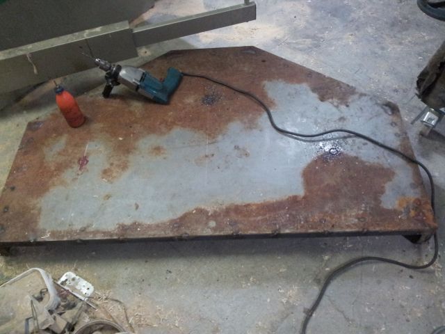

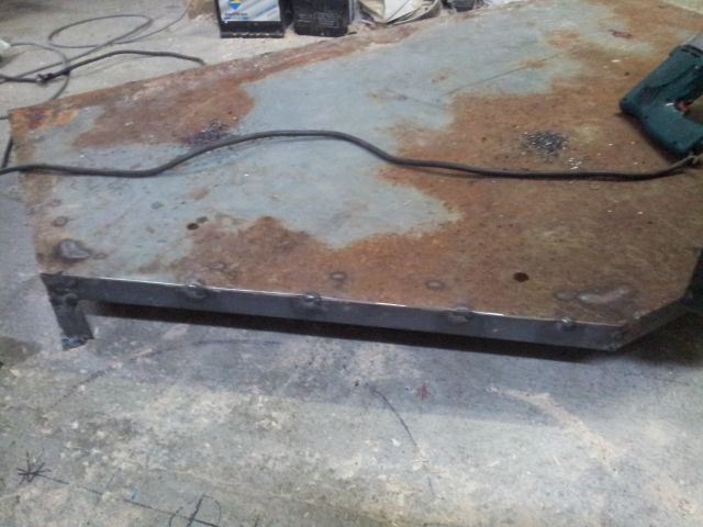

j'ai abandonné le chassis pour attaquer la dalles de coupe. Il me la faut pour voir comment je vais l'installer sur le chassis, je vais pouvoir voir les renfort et le systéme de fixation pour la mettre, surtout que le moteur est enlevé.
Je prépare aussi l'emplacement des arbres de support de lame de diamètre 25 mm.
Toujours la méthode des trous rapprochés un peu long mais efficace.
Pour ceux qui bricole et qui ne sont pas des mécaniciens de base la burette c'est pour lubrifier pendant le perçage, le forêt sur la perceuse à déja fait des centaines de trous, il n'y as pas de secret il faut un forêt de qualité, lubrifier pendant la coupe ( je prend de l'huile de moteur ) et affuter si c'est nécessaire, un forêt est comme tout le reste ça s'entretiens, A +

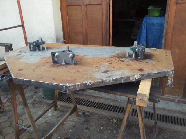

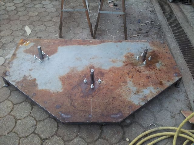

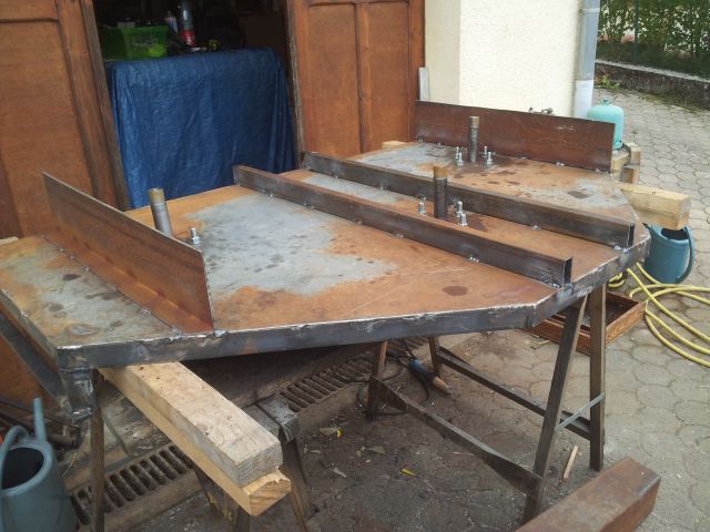

j'ai pu faire 2 ou 3 bricole dessus, déja mettre les arbres porte lame
et commencer a mettre des renforts
