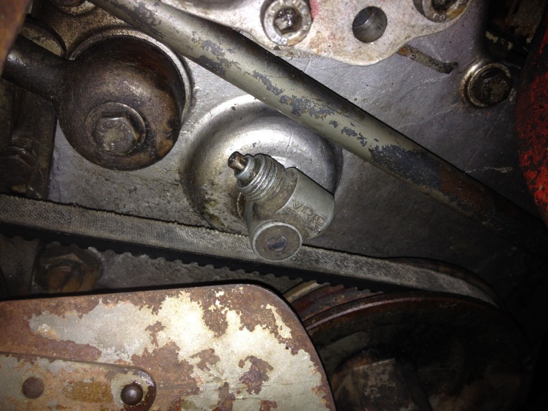

Message par Fordson02 le 8/11/2015, 11:54
Bonjour à tous !
J'ai avancé, un petit peu, sur le tracteur,
J'ai reçu mon renvoi d'angle VDO d'origine, trouvé un peu sur un coup de bol :youpi:, mon câble de compte tour, mes rondelles en cuivre, place au photos !
Le renvoi d'angle à sa place, il n'y en avait pas quand j'ai acheté le tracteur, juste un écrou à la place :siffle: reste plus qu'à monter le câble du compte tour et c'est tout bon, je le ferais surement en même temps que le faisceau électrique.
Les nouvelles rondelles en cuivre en place j'ai aussi refait la surface des vis bien plane à la lime pour une meilleure etanchéité. J'ai trouvé la matière très molle, probablement de l'acier de décolletage (pour ceux qui connaisssent). J'espère donc que ça va arrêter de couler après tout ça
J'ai encore trouvé une autre fuite, au bloc relevage, voyez par vous-même  :siffle:
J'ai une hypothèse quant à l'apparition de cette fuite. Vu qu'elle n'était pas présente avant, quand j'ai remis l'huile, j'ai remis plus qu'avant et donc plus haut que l'intersection entre le couvercle et le bloc et je pense que le joint n'est plus tout jeune donc ça fuit !
Je vais voir comment je peux régler tout ce commerce mais selon vous de la pâte à joint serait mieux qu'un joint papier ?

en cours Re: Restauration Hürlimann D110
Message par théodu16 le 8/11/2015, 12:12
slt our ce qui est du joint papier, saches qu'il y a differents epaisseur et moi par exemple j'ai refait le joint de radiateur de mon farmall avec du joint papier mais je pense que ce n'etait pas assez epais puisque cela fuyait donc sot je vai en refaire un avec du plus epais soit avec de la pate a joint  je ne sais pas encore.....des conseils?

Salut tout le monde !
Quelques joyeuses nouvelles de ma part !
Le radiateur a été refait à neuf, le cylindre porte-rideau à été enlevé, il est tip-top maintenant ! La preuve par vous-même  :youpi:
Les pièce de carrosseries,en rouge, vont partir pour être sablées puis ensuite peintes avec la couleur d'origine, on fait pas les choses à moitié Wink
J'ai quant à moi commencé à décaper le chassis après avoir démonter plus ou moins tout ce qui pouvais l'être Je vais donc pouvoir avancer durant mes 2 semaines de vacances
Petit bonus une photo du volant complètement "cuit" , j'espère en retrouver un d'occasion, mais j'ai déjà de bonnes adresses
