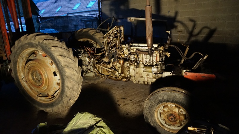

Message par Adrien59 le 28/11/2015, 18:03
Un peux de nouveau :
Aujourd'hui, j'ai ouvert le tracteur en deux pour voir l'état de l'embrayage :
Le roulement pilote est mort mais par contre je ne sais pas si le disque doit être changé, les garnitures doivent faire quelle épaisseur pour être changées ?
J'aimerais savoir si a l'origine il y avait une lampe sur le tableau de bord comme celle ci :
Car  il y a les trous mais il n'y en n'a pas, ou alors c'était peut être une option ?
Concernant les rotules, J'ai essayé ta méthode axeau26 mais elles ne bougent toujours pas. Je pense qu'il ne reste plus que le chalumeau, il faut que j'en trouve un.

Message par Adrien59 le 12/12/2015, 17:46
Le chantier avance,
j'ai remplacé le roulement pilote, il ne voulait pas sortir...
J'ai remplacé le disque :
J'ai tout nettoyé :
Puis remontage :
Pour les rotules j'ai encore essayé au marteau mais pas moyen donc j'ai démonté leurs support pour les faire chauffer car je n'ai pas de chalumeau.
Sinon, personne ne sait pour la lumière du tableau de bord ?
